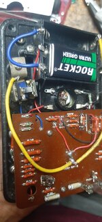

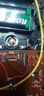

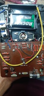

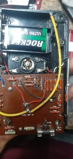

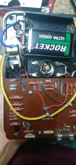

Muchachos de aqui del foro, saludos, tengo una gran duda o mas bien una pregunta un auxilio. Vengo de aqui a unos días intentanto reparar este valioso artilujio, un TMK 500 que mas que la utilidad que yo se, no deja de servir, pero es mas que nada el valor sentimental y ver que se puede aún hacer por el.
Bueno, vamos al grano, ya revisé sus resistencias , conexiones, que haya continuidad en alguna pista trozada o fracturada, o en falso y el aparatito no se mueve. En ninguna opción que cambie sucede nada. He revisado los diagramas y lista de refacciones y la mayoria marca bien hasta el punto de la aguja. No entiendo muy bien como medir la parte del galvanometro o disculpen no se si asi se le llame.
A mi entender ahí puede estar el problema, sin mas que decir adjunto imágenes y espero alguien ahí me sugiera algo y también que vean por ahí mal conectado. Esos cables los cambié por dudas que tuve pero están bien. ¿Alguno de ustedes sabrá cómo probar la aguja (o galvanómetro) si es que funciona, y no andar dándole vuelta por otros lados?

R26 está medio ida y R27...falta??? Además, la presencia de esa resistencia de 10 Ohms al 5% no presagia buenas mediciones en ese "rango".
Por otra parte, si no quitás el PCB para ver el estado de los tracks del selector de rango dificilmente puedas ver si hay algún problema ahí.
Con otro tester seteado en Ohms x 1 , inclusive invirtiendo puntas , o en su defecto , con cuidado , con una pila de 1,5 V , solo un toquecito , también invirtiendo cables.

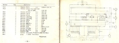

Adjunto el diagrama , gentileza de @mempun

Mirando las fotos, parece que el cuadro móvil (bobina de cobre) del instrumento/galvanómetro está desplazado y roza al imán. ¿Motivo? Pues pueden ser varios: salido de ejes/pivotes, pivotes desenganchados, o soporte doblado por golpe. Si es una avería de estas (mecánica), es muy delicado de solucionar.
Mira si el cuadro se mueve.
Si se mueve desconfiar de la pieza negra (VR-1, dos diodos invertidos) que protegen al galvanómetro y están soldados en los terminales de éste (en la foto, junto con una resistencia). Suelen cruzarse/cortocircuitarse.

Si dr. Lo he quitado y limpiado, la ausencia de unas resistencias, así ha funcionado desde su nacimiento, nunca las ha traído y funcionaba sin problemas.

Ok, revisaré a detalle y os doy mis resultados mempun. Los diodos los he probado y están bien pero si, tengo mis dudas con el cuadro que esté alterado y el enbobinado. Os reviso y doy resultados.

Con el mismo tester, batería BT-B colocada y fijado en cualquier escala de OHMS, al juntar las puntas de prueba debería mover el galvanómetro a fondo escala y regular el "0" (cero) con el botón,
Si tuviese alguna R dañada, en esa escala no marcaría, pero alguna de las otras debería marcar y permitir observar el movimiento de la aguja.
De no moverse la aguja, revisar R19 hasta R23, ambas inclusive y el potenciómetro.
Si aún así, no se mueve, sospechosa salud del galvanómetro. Con un multímetro puede medirse la resistencia de la bobina móvil.
Pues muchachos ya hice pruebas, primero el varistor que tiene una resistencia de 2 MOhm ( desconectado), probé esas conecciones que entran que son (+ y -) me dan Cero Ohm (corto diria yo), la bobina si tiene un pequeño bamboleo leve hacia el iman, lo revisé y parece no roza pero no lo dudaria, lo he limpiado entre el iman y la bobina con mucho cuidado por una soldadura o alambre que tuviera atorado ya que por_lo que ven en un momento fue soldado y un residuo causaría ese contacto entre bobina e iman. Si vi y no se si así funcione es que el iman y las entradas esas a la bobina + y - igual me marca cero Ohm. Creo ahí está el detalle, ahora muchachos su humilde y valiosa opinión.

Desconecta los cables que van al instrumento y deja solo los terminales, tendría que marcar unos 1.000-2.000 ohm.
Si continúa marcando cero tienes un cruce interno.
Hola! Asumo que la batería alimenta el circuito. Fíjate que no haya un componente abierto en la plaqueta.
Probar el galvanómetro depende de su sensibilidad. Podrías intentar medir la bobina con valores de resistencia pequeños. El multimetro debería arrojarte algún valor. Si tienes una fuente regulable, puedes insertar un potenciómetro de 10K o una resistencia de 1 KiloOhm e ir desde 0 Volt elevando la tensión siempre con la resistencia puesta para evitar quemar la bobina.
Por otro lado... si empujas la aguja muy suavemente ¿deflexiona?, es decir, ¿traza un movimiento en forma de arco y vuelve a la posición de reposo?
El punto donde la aguja pivotea tiene un tornillo, a veces ese tornillo junta suciedad y se frena el movimiento de la aguja.

O si Alvaro Canelo, realiza su retorno y vuelve a su posición, inyecté voltaje empezando desde los 50 milivolts hasta llegar a 10 Volts utilizando una resistencia de 1 kOhm y a los 8 Volts me marcó un consumo de apenas 5 mA (limitado a 20 mA en fuente) sin que la aguja consiguiera moverse.
Bueno, pues ya está: tienes un cruce interno. No ha falta mirar muchas cosas más, averiguar que pasa dentro del instrumento.
Bueno... en este caso te recuerdo el curso de "Relojero Suizo Especializado". El asunto es delicado, pero no es imposible...
Vas a requerir instrumental: pinzas, destornilladores, punzones etc.; muy pequeños y... esto es importante... hechos con metales no ferrosos.
Quizás requiera desmontarse la bobina móvil, quizás NO. Prueba aflojar, por lo menos uno de los tornillos de pivote y hacer entrar las puntillas en ambos.
