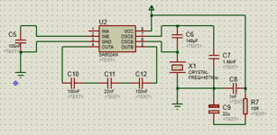

Hola Amigos.
Tengo unas dudas.
Resulta que una vez hecho el filtro pasabanda, (que luego comentaré).
La entrada a la R1, (84.5K), ¿sería la señal que viene de la antena de ferrita?, a esa entrada he puesto un conector de dos pines, ¿el pin 2 del conector lo llevo a GND?.
Posteriormente la salida del segunda OPAM del LM358 (pin7), ¿en que PIN del mezclador (SA612), debería conectarlo?, ¿tal vez al PIN 1?.
Aquí posteo un pequeño esquemático, para que me aconsejen, si está bien o que debería corregir.
Gracias.
Los cálculos para C6 y C7, ya los he realizado según a la formula, reseñada en post anteriores.
Pero me falta, reubicar los conexionados, y seguramente como tambien aparece en el esquema que posteo switchxxi, tambien aparece un amplificador LM386.
EDITO: Se me olvidaba comentar, que bajando la tensión hasta 0V, que alimentan los pines 3 y 5 del LM358, resulta que he ganado en amplitud y tambien en que no llegue a saturar.
¿eso es normal?
Gracias.
¿eso es normal?

Don telera , la entrada del filtro pasa banda en 2KHz es conectada en una salida del CI SA612 ( pino 4 o 5)!
Lo sinal debidamente filtrado es enbiado a lo amplificador de Audio (LM386) para despues excitar un Altavoz (Altoparlante).
Lo cristal "X1" es en realidad un resonador ceramico de 455KHz y no 457KHz tal cual en lo diagrama esquemactico posteado.
Att,
Daniel Lopes.

Ahaa..... vamos por partes, :ROFLMAO: :ROFLMAO:
la R1 (entrada de filtro), va a los pines (4 y 5) salidas SA612-602 ¿correcto?
Y la salida del segundo OPAM PIN7 del LM358 (filtro pasabanda), la llevo a la entrada del otra OPAM LM386, ¿es correcto?
Lo que pasa que ahí veo que conecta los dos pines del LM386 y solo tengo una salida del Filtro.
EDITO: no me había fijado bien en tu comentario, perfecto, va SOLO a un pin de salida al 4 o al 5, ¿el que quiera?
Si, pero debes tener la precaución de que haya un capacitor en medio aislando las tensionos de salida de uno con las de entrada del otro.
Las conexiones de la entrada de la antena deben ser del tipo de las indicadas en la datasheet del SA612 como ejemplo:
No debe quedar ninguna de las entradas del demodulador balanceado al aire.

Si es normal, dado que ambas entradas del operacional son la base de transistores PNP según muestra la datasheet:
1614450172576.png​
No abusaria que fueran directamente a masa, pero si a una tensión próxima. Dado que trabajaras con baja tensión en tu aparato/equipo hay que encontrar un punto intermedio entre la distorsión que aceptaras y la ganancia que te interesa obtener.

Hola.
Aquí os dejo el esquema para que le echéis un vistazo.
Si estuviese bien, me surgen varias dudas.
Se supone que el circuito "tanque", L1, C13, ¿debe ser resonantes a 457Khz?, (Lo he puesto tal cual), según esquematico de la página que "colgó"
switchxxi, (ya haré los cálculos), luego, el PIN2 del conector J1, ¿debo ponerlo a GND?.
Luego, como veís la entrada no inversona (PIN3) del LM386, lo he conectado a la salida del filtro.
La entrada inversora a la salida 5 del mezclador y la entrada del filtro a la salida 4 del mezclador, entre médias un capacitor de 100nF.
Ah, por cierto, las entradas (PINES 1 Y 2) del mezclador , al que anteriormente hacia alusión (circuito tanque), lo he puesto nuevamente como el esquemático que colgó switchxxi y diferente al sistema Single-Ended Tuned Input, del "DATASHEET", ¿estaría bien así?
GRACIAS.
Bueno ya comentarán.
