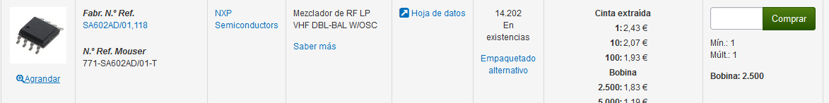

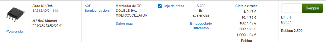

OK, he estado mirando aquí en España, y se puede conseguir sin problemas los integrados que comentaís, a un precio relativamente barato, sobre los 2 euros.
¿Que integrado os parece la mejor opción?
Por cierto, dispongo de varios resonadores cerámicos a 455Khz.
SA612
SA602
Telera realmente son lo mismo, hace 30 años o más cuando los diseñaron (creo que Plessey) realmente tenían diferencia.
Actualmente no creo que algún fabricante se tome la molestia de hacer los dos modelos, de segura solo imprimen el mejor (apenas se diferencian) en la oblea.
una vez encapsulados los marcan con los tipos distintos y te cobran uno mas caro que el otro. Para el uso que le daras le sobra paño ya que el oscilador puede funcionar hasta 200 MHz y el mezclador hasta 500 MHz.
Adjunto ambas datasheet's
Saludos, JuanKa.-
Edito: Cuando efectues la compra ten cuidado ya que puede venir en encapsulado DIL8 o SSOP8

Sip...si, correcto, estos que he puesto es de estructura SMD, (igual solo disponen de este tipo de encapsulado), pero bueno que es igual, sino preparo una mini "board" con salida de "pines", o incluso si el "footprint", de la libreria es en SMD, tampoco habría problemas (casi mejor), me evito taladrar...:giggle::giggle:

Acabo de mirar las librerias del "Proteus" y puedo disponer de los dos "Footprint" (DIL8 o SSOP8), así que perfecto.
Ya he hecho el pedido, he pedido cuatro IC, iba a pedir 5, pero como van en multiplos de "2", pues he cogido dos "packs" total 4.
en 24/48 horas los tengo.
Bueno que es fin de semana, así que para Lunes/Martes. Este Nº ref. fabric.:SA612AD/01,112.
Al final los he cogido AQUI más baratos que en MOUSER, (que los portes eran muy caros).

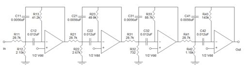

Una pregunta, ¿qué frecuencias de corte me recomendais para el filtro pasabanda?, entre 1.5Khz y 2.5Khz por ejemplo?
Sería recomponer estos valores, ya que este circuito esta para 338 Hz y 3386 Hz, ya me direis que os parece.
Hola Don telera , ese filtro arriba si queda un poco largo para tu aplicación , mejor serias redisenar uno con 2KHz de frequenzia central y una banda pasante menor o igual a 1000Hz ( mas o menos 500Hz en torno de 2KHz).

Quizá sea de utilidad: FilterLab Filter Design Software
Online: Filter Design Tool o Analog Filter Wizard
Te permite crear un filtro solo con los parámetros que especifiques.
Juer, que "caña", muy bueno, ya estoy trasteando con él, otra cosa que sepa configurar los parámetros adecuados para mis necesiadades.
De cualquier manera EXCELENTE.

Sip...si, correcto Daniel, por eso comentaba de adaptarlo entre 1.5Khz y 2.5Khz, porque empieza muy bajo, y por arriba tambien abre demasiado.
Como comentaba ya estoy, "trasteando".... además en "pa tontus", como dicen por mi tierra, te genera el esquemático y todo.
Mira , los puntos de 1,5KHz y 2,5KHz son puntos de -3dB cuando conparado a la F0 ( 2KHz) , se que no es facil obtener ese valores pero puedes poner dos filtros en serie y lo poder de filtragen es aumentada .

LO que no entiendo muy bien, es qué en los puntos donde pone 1/2 Vdd, ¿que sería?, si estoy alimentando con 5 Vcc, ¿debo alimentar 2,5 Vdd?
Cunado dices, (puedes poner dos filtros en serie), ¿qué sería poner en mismo filtro seguido dos veces?.... Osea, me explico, el filtro que he subido consta de 4 Opam o lo que es lo mismo un (1) IC Quad Opam tipo LM324, pues en este caso ¿deberia poner dos Opam Quad?
EDITO: Lo que pasa que los valores que salen son muy "literales", habría que buscar valores estandares comerciales lo mas ajustado posible.
Eso es un filtro de orden 8, uno de orden 2 (1 opamp) creo que ya alcanza, sino de 4 (2 opamp). Entre los iconos de zoom y la frecuencia de corte, hay una cajita que tiene un numero, bájalo a 2 o 4.
Si, se conecta a la mitad de la alimentación que posee el opamp para poder usarlo con una fuente simple y ahorrarse de usar una simétrica.
Solo busca un valor comercial cercano a lo que pide y simula el circuito. Como la señal es la que se usara para oír no creo que sea demasiado critico.
Hola a todos , caro Don telera , 1/2 de Vcc puede sener obtenido con un dibisor resistivo conposto por dos resistores de 10Kohmios y un capacitor de desacople para masa o tierra de unos 220uF.
Cuanto a poner dos filtros en série , si debes poner dos filtros iguales (gemelos) donde la salida del premero en la entrada del segundo.
Como muy afortunadamente ustdes dispoen en las manos de buenos instrumentos de testes y medidas puedes armar ese filtro en un protoboard y ensaiarlo para averiguar si los resultados obtenidos son buenos y satisfactorios.
