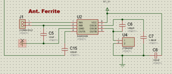

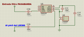

Vale, os digo a ver que me comentais.
Creo que estaba mal conectado el mezclador, y he desmontado el LM386 y el SA612.
Ahora he conectado, (siguiendo el esquema, del post #210).
C6 entre pines 6 y 7 y de pin 6 al resonador y el otro pin del resonador a GND (antes estaba entre el pin 5 y gnd), ERROR mio.
y C7 entre pin 7 y GND del SA612, (este se ha quedado como estaba).
Luego he llevado el pin 4 del SA612, a la entrada del filtro pasabanda, con un capacitor en serie de 100nF.
Y del pin5 del SA612, con otro capacitor en serie de 100nF al pin3 del LM386.
Y así, funciona, peroooooo, con ligera distorsión en el tono, que mañana al menos conseguido este paso, trataré de "optimizar".
Bueno espero a ver que me comentan.
Así es como estaba.
Así como lo he dejado ahora:
Lo demás como estaba, entre pin 2 y 3 y este último a GND del SA612 capacitor de 10 nf, y pin 8 Vcc

Así es como estaba.
Lo demás como estaba, entre pin 2 y 3 del SA612 capacitor de 10 nf, y pin 8 Vcc
Don telera lo pino 5 (OUTB) debe quedarse "volando" o sea sin conección .
Lo pino 4 (OUTA) sigue para lo filtro pasa banda y despues de debidamente filtrado sigue para lo amplificador LM386.
Lo pino 2 del LM386 debe quedarse conectado a la masa o tierra y lo pino 3 es la entrada de audio.

Pero el pin #3 del LM386 no lo tienes puesto a masa??
La datasheet del LM386 está muy clara con este diagrama:
Si conectas tal cual has dicho, le estas dando dos veces la misma señal al LM386, una a través del filtro pasabanda y la otra directamente. Ahí puede pasar cualquier cosa !!!!
Si conectas el pin #4 del SA602/612 al filtro pasabanda el pin #5 puede quedar directamente al aire sin conectar como se observa en las imágenes a, b y c !!!

Tengo puestos Pin 3 y 4 del LM386 a GND, y la señal del filtro pasabanda a través del "pote" de 10K le entra al LM386 por el pin2.
Luego el pin 5 del SA612, al aire.
Y con el Arva comercial emitiendo, No recibe NADA.
Saludos, JuanKa.-
Una foto/imagen/dibujito vale más que mil palabras
Saludos, JuanKa.-
Sippp... así esta juanKa.
En el pin 7 tengo una capacitor de 10uF, por lo demás está así.
Lo único que se me ocurre es que el filtro, haya algo mal y no esté actuando como debiera.
Por que si le meto directamente la señal sin pasar por el filtro, funciona.

No recibe y el filtro está intercalado como en esta imágen?.
Cuando dice que funciona sin pasar por el filtro te refieres a conectar C15 de la imágen en el extremo vivo del potenciómetro excluyendo todo el filtro y ahi si funciona?, el Arva comercial esta transmitiendo?.
