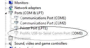

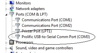

También tienes que saber que asignación (COM) le ha dado el sistema a tu programador, para ello consulta en el administrador de dispositivos. Luego le tienes que decir al programa en el COM que tiene que trabajar.

Mira a ver en el administrador de dispositivos, donde (En que puerto) tienes instalado el programador, a mí me sale así:
Luego mira en el programa de grabación que usas si está establecido en el mismo puerto, si no, te puedes dar con un canto en los dientes toda la vida, que no lo vas a echar a andar.
Ni decir que para ver en el administrador de dispositivos el puerto asignado, tienes que tener conectado al ordenador y alimentado el programador.
Otra cosa ... Me imagino que le has instalado los drivers correspondientes
