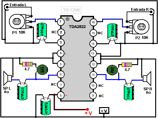

buenas forereos, he estado viendo el foro desde hace ya un tiempo y ahora definitivamente necesito de su ayuda. Aqui en Costa Rica solo he podido conseguir componentes para armar este amplificador con este integrado(tda2822 de 16 pines), y no entiendo parte de la simbologia, ademas es para usar con audifonos entonces solo necesito 1 potenciometro(doble me imagino) no se como ponerlo, en si les agradeceria demasiado si pueden hacer un diagrama mas sencillo, incluso hasta un impreso aunque lo tengo que hacer en una placa generica perforada.
Muchas Gracias
