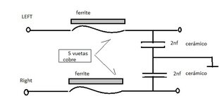

Buenas gente, necesito armar un amplificador barato, de 1w de potencia para un emprendimiento y probando los parlantes chinos, típicos de Pc, ví que la mayoría usaban el TDA2822M el cuál consigo a un precio excelente.
Hice el diagrama del datasheet en modo bridge, y conectado a la Pc tiene muchísimo ruido, pero conectado al celular, va de lujo.
Cambié los filtros, puse más grandes y nada asi que necesito una ayuda para resolver ésto.
También probé un parlantecito chino que trae el TDA2822M y si bien tiene algo de ruido, es tolerable.
Probé la Pc sin toma a tierra y el ruido sigue.
Aclaro, que es el típico ruido de descarga cuando trabaja el HDD o muevo el mouse.
Espero puedan ayudarme, gracias desde ya!.

Lo típico es que, las señales digitales del circuito impreso de la PC, pasan muy cerca de las lineas de salida de audio y le inducen parte de esa señal . Como las señal baja de audio no suele superar los 300mv pap , si pasan junto a una línea de datos, de 5volt pico a pico por un largo tramo, se forma un transformador parásito involuntario. En los motherboard baratos, pasa a menudo, menos frecuente es en los High END .
Resumiendo, el origen del ruido viene de la fuente de su señal , no de su amplificador de 1 watt. Saludos
La estoy conectando directo a la fuente, a los 5v, y la señal de audio con un cable mallado (comprado) que incluso tiene un filtro de ferrita cerca del plug y en la salida un parlante de 8 ohms 5w.
En el emprendimiento que tengo, usaba las placas de los parlantes chinos como dije, pero me sale muuuuucho más barato comprar un parlante de mejor calidad y hacer el ampli yo mismo, el problema es eso del ruido, que incluso las placas chinas lo tienen, pero es muy bajo, casi imperceptible y tal vez acá aplique lo que dice unmonje ya que en algunas hacen más ruido que en otras.
Un detalle no menor del que me dí cuenta probando hoy día: conectado a los 5v de la fuente el ruido es tremendo, conectado a los 5v del USB se reduce mucho, pero sigue siendo molesto, y la idea, es evitar el USB.
Usando el USB vas a sufrir por que la alimentacion es muy ruidosa y hay que limpiarla con filtros LC. Si podes usar baterías o una fuente lineal vas a zafar del problema.

Después de tanto probar, se me "ocurrió" ponerle un potenciómetro en la entrada y voilá ! Como no necesito regular nada, dejé fija y en serie con la entrada de audio una resistencia de 100k y va de lujo, pero, no obstante, conectado al USB está bárbaro, 0 ruido, ahora, conectado a los 5V de la fuente, hay ruido, muy bajo, pero todavía molesto.
Esto podría con algun cambio, ayudar a filtrar la fuente USB. Asegure se que las bobinas esten bobinadas en contra fase. Pruebe y elija .
Los baffles activos de mi PC , tienen un filtro con preset para anular los ruidos del audio y oscilaciones parásitas, total casi nadie escucha 20 khz , ni esto es un HIFI . Salu2 :rolleyes: :p

Excelente información unmonje, pero éste proyecto no lo vale.
A lo que estaba cuando inicié el tema, me doy por recontra satisfecho con las modificaciones que le hice para obtener un nivel muy mínimo de ruido y lo doy por finalizado al problema.
No sé si lo dije, pero solo necesitaba un amplificador decente de 1 o 2 Watts, económico y que tenga como mucho un nivel de ruido muy bajo, casi imperceptible, y lo logré !.
