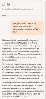

pero porque las neveras no tienen una fuente de alimentacion que pase la CA a CC?
Porque las neveras tienen un compresor que en realidad es un motor y este funciona con CA, ¿por qué? Pregúntaselo a los fabricantes..
¿Por qué en lugar de utilizar motores de CA no utilizan motores de CC..? Quizás sea por una mejor eficiencia y durabilidad y porque no necesitas añadir más circuitería cara y pesada para hacer la conversión.. 🙄🙄
Por cierto, las neveras "modernas" también utilizan CC para alimentar sus circuitos electrónicos, donde se halla el microprocesador y memoria con la programación específica.
Y las neveras portátiles de poca capacidad utilizan única y exclusivamente circuitería electrónica alimentada con CC.
