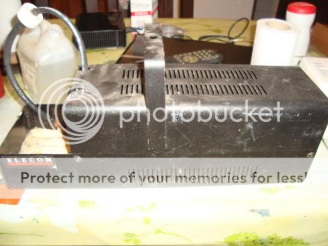

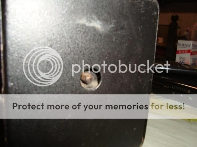

locodelafonola, no hay manguera plastica, todas las mangueras(bah, 2 no mas) son del tipo para nafta de auto. hace 8 o 9 años que tengo esta maquina y nunca le hice ningun tipo de arreglo o modificacion. me olvide de poner una foto, que es la del pico de salida
y la maquina es esta, que como podes ver tiene sus batallas encima
cualquier otra foto, o foto adicional que quieras, me avisas y le saco, es una pavada abrirla y por ahora la tengo conmigo a la maquinola
Esta buena tu maquina Zeta, las que Hemos tenido siempre se les ha roto la bomba...
Te recomiendo que al conjunto serpentín-resistencia lo envuelvas con lana de vidrio, y sobre esta le hagas un arrollado de con cinta de teflón de la ancha, así conservas mejor el calor y no se calienta el resto de la maquina.
Las que tenemos solo funciona la bomba cuando no funciona la resistencia, es decir, se enfría y prende la resistencia, la bomba no anda hasta que calienta de nuevo, habría que ver buen como es tu circuito, las maquinas que tenemos son mas chicas que esa...
zeta_bola_1 y djwash muchas gracias por la ayuda......... creo que sin tanta informacion como tengo ahora le encontre la vuelta a variar cosas solo con pensar un poco.... y tambien a la falta de !!!!!! FONDOS !!!!11 NO TENGO TRABAJO !!!!!!! vivo de changas...... y bueno ya tenes la idea de como remplazarla pero tiene su trabajo ....zeta_bola_1 tiene razon coseguite en los talleres que reparan fibra de vidrio oreparan lanchas una fibra que se lllama ROWIN es vidrio pero tramado como si fuera una tela ( no se despelusa tanto y es mas facil de trabajar ) le das varias vueltas y luego la sujetas con cinta de emascarar o papel depues envolves todo con aluminio de cosina entucaso eltrmostato se puede sacar al igual que los soportes una vez hecho el PAQUETE..... lo volves a armar si se quema la cinta de papel no importa vas a ver que queda todo quieto igual jejejejeje ... y con respecto a la manguera a mi se me rajo en las pruebas y el caño es de una medida similar ala tuya pero no use una recistencia la calentaba con soplete de gas de esos para pegar menbranas en el techo tenian abrazaderas de alambre de esas tipo 0 sin tornillo y cuando levantaba precion y calor se salian !!!! y en las pruebas usaba agua solamente......... pd: sinceramente y lo voy a decir o mejor dicho a escribir pence que nadie me iba a prestar atencion o ayudar y me equivoque ....... tengo informacion y ayuda de sobra ... !!!!!!! GRACIAS A TODOS !!!!!!
