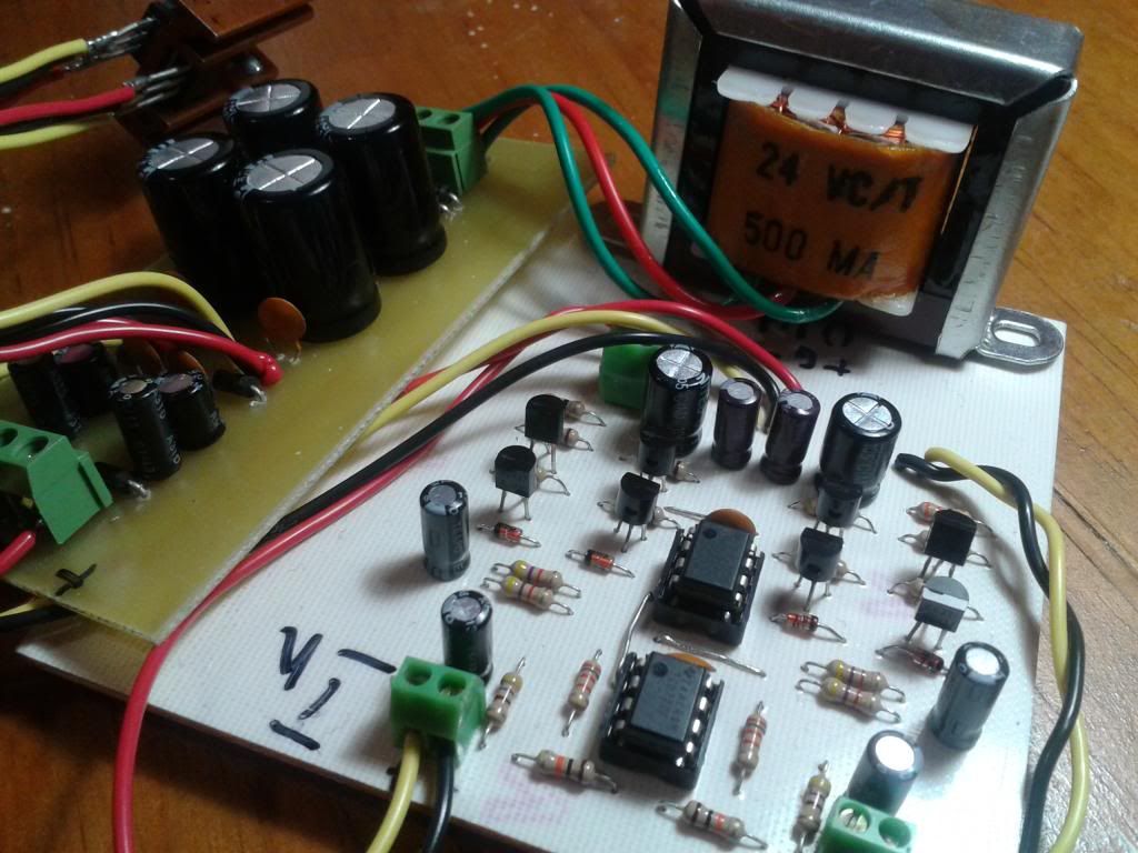

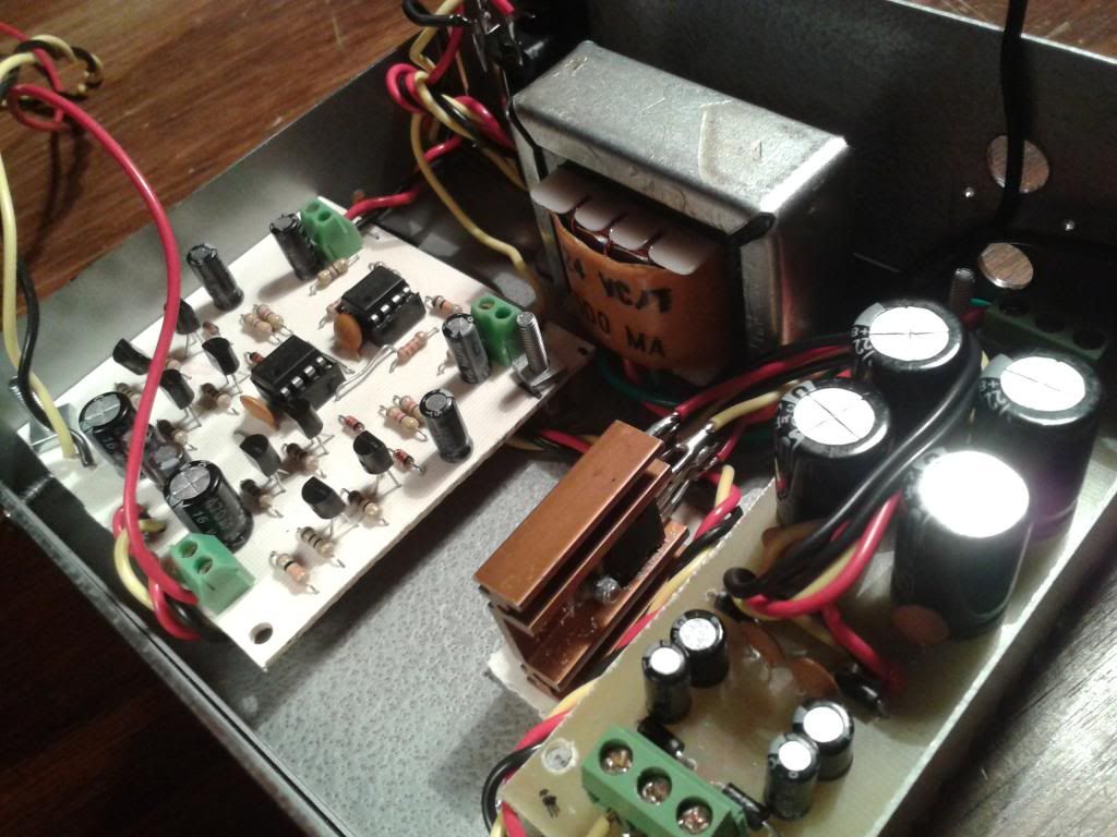

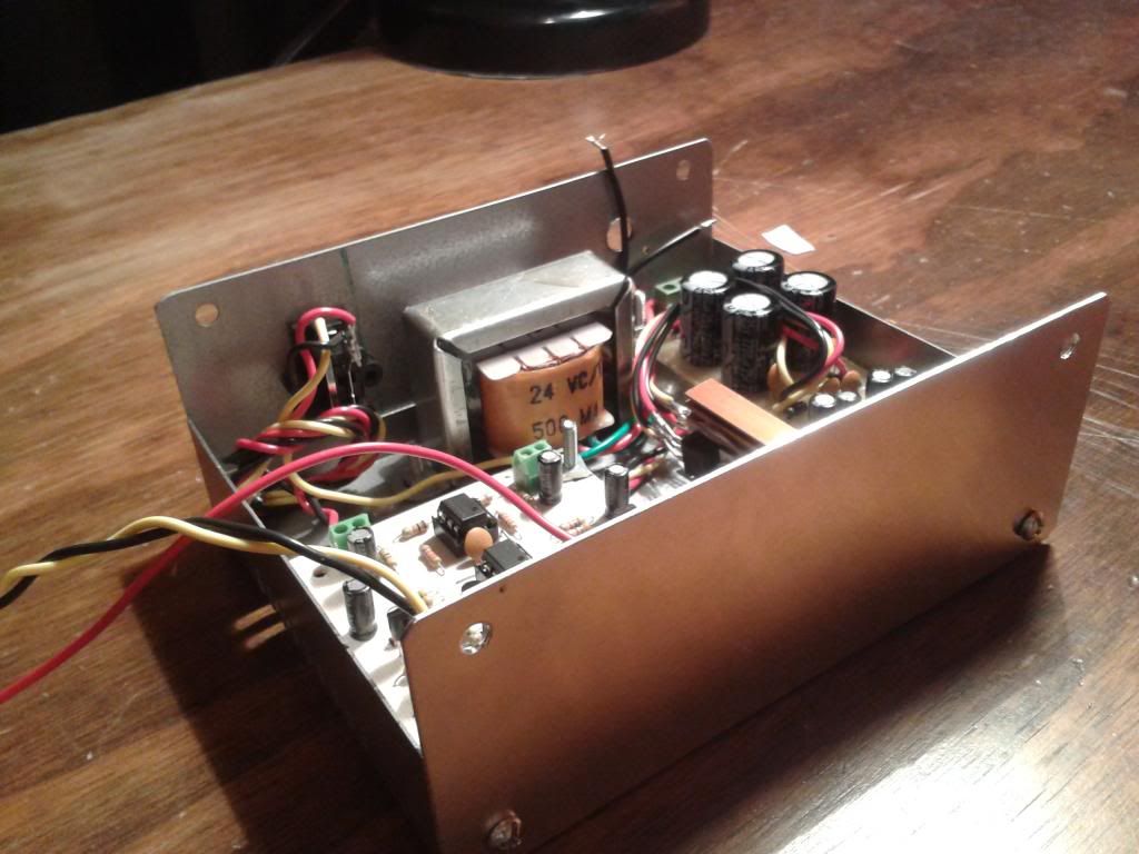

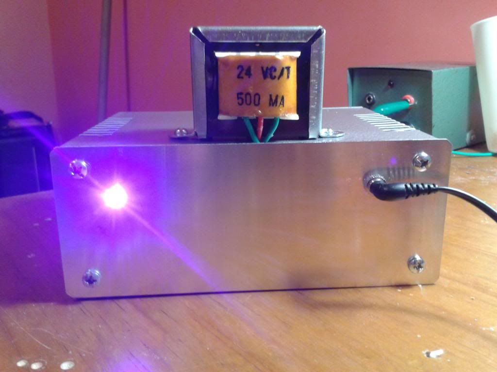

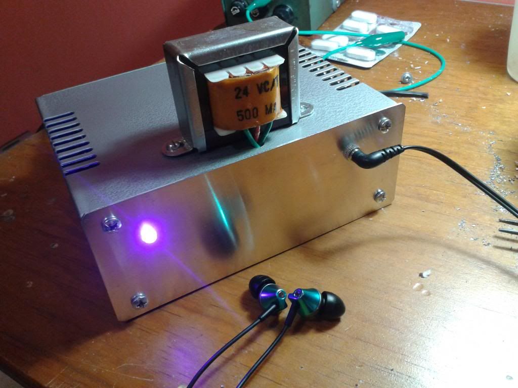

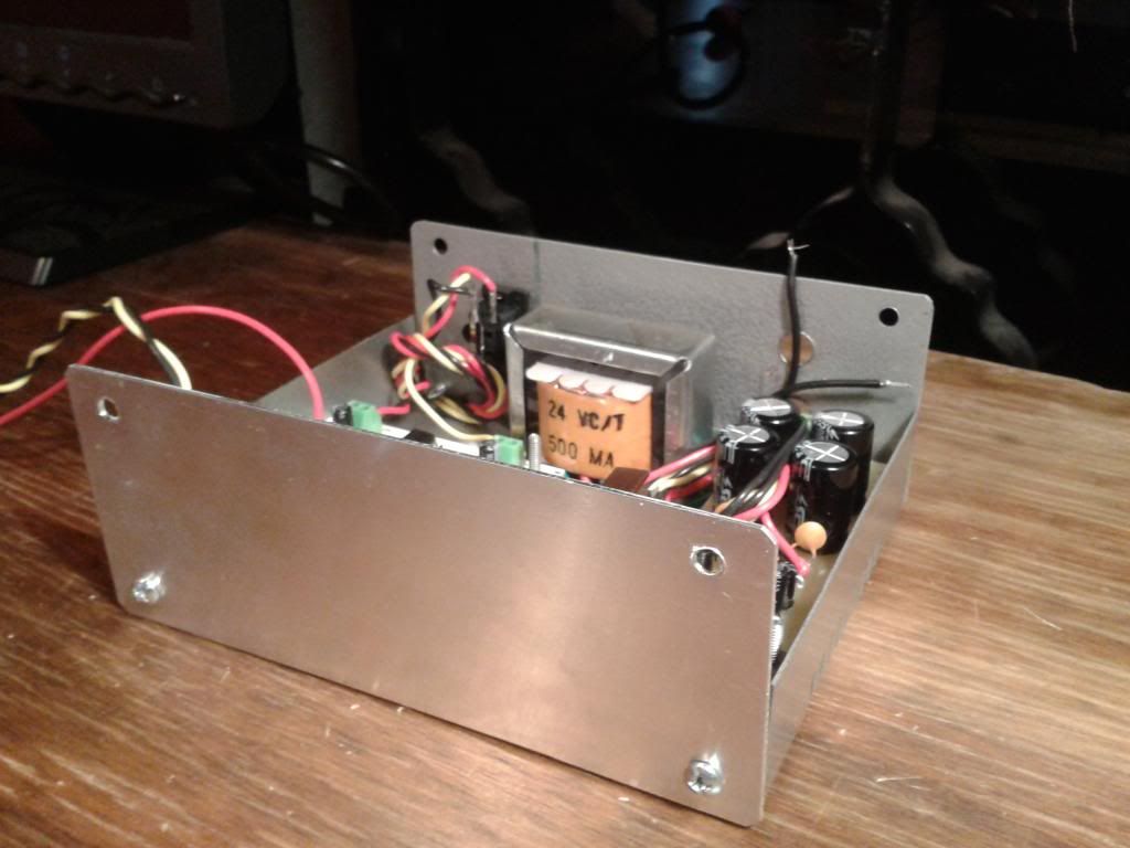

Hace unas semanas terminé un preamplificador para amplificadores de potencia. Entrada completamente balanceada y protegida contra RF. Pero, por cuestiones de "flojera" decidí probarlo como amplificador de auriculares (32Ohms) nada mas "Por la comedia"...
Grata sorpresa me llevé al sentir como el audio integrado de la PC recuperó gran fuerza en la sección de bajas frecuencias y un aumento en el "headroom" que casi me hace sacar una lágrima. Se alimenta con 15V simétricos y usa un par de RC4559 de TI. El operacional que drivea directamente los altavoces de los auriculares apenas entibia al tacto, pero tiene suficiente capacidad de salida como para manejar sin distorsión audible y a un volumen de salida extremadamente fuerte cargas de 32Ohms. La baja impedancia de salida (Y acá sonamos como "Golden Ears") hace que los pequeños altavoces de 50mm de mis auriculares tengan autoridad en las frecuencias bajas y presenten una gran redondes en las frecuencias subsónicas... Jajajaja. Cosa que el sonido onboard de una PC de gama baja no tiene ni en sueños (Que vendría siendo la corriente de salida para excitar las bobinas de los altavoces).
Vishay Dale Metal Film grado Industrial
Mas Metal Film Vishay
