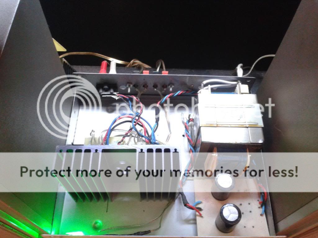

De poder, se puede, pero ojo al piojo ventilación forzada y espero que almenos sea larguito, muy buena grasa, yo lo hice una vez y funcionó, pero me toco separar los dos integrados para que uno no calentara muy rápido al otro.
suerte
Los pondre separados para que uno no caliente al otro, espero que funcione porque no pude conseguir nada mejor que ésto.. tambien pensaba, ya que no tendra aletas para mejor disipación; sera que ayuda en algo hacer perforaciones? disipará mejor? también le pondre coolers :)

Si hay amplificadores con disipadores sin ventilador, pero de poca potencia; hoy en día con la cantidad de transistores en las salidas es necesario forzar una ventilación interna o externa.también hay transistores de buena calidad que no se queman tan fácilmente, hoy en día con las dudas que uno tiene de los componentes que compra es mejor asegurarse de un buen sistema de enfriamiento.

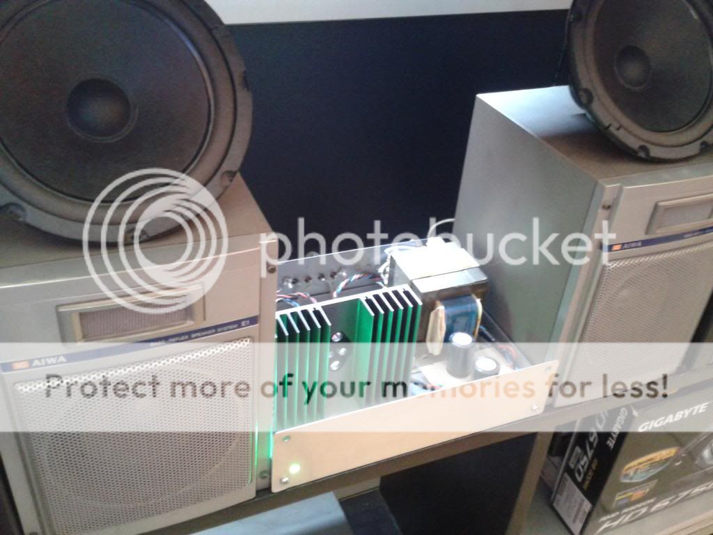

Tenía tiempo sin fabricar nada :LOL: pero me dio por armar un ampli para un Subwoofer de 250W RMS
Me falta ponerle los transistores (TIP35 x 2 y TIP36 x 2) y darles vida :LOL: mañana subo más fotos :)

Aqui les comparto parte de mi hobby que es hacer amplificadores de diversos tipos, en este caso le comparto uno que es en base a 2 TDA 2050 y con un "look" descubierto.
Espero les guste.
Lindo ampli MemphisJr, lo que más me gusta es como se refleja la luz verde en el disipador :D
