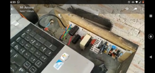

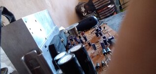

Que tal compañeros.
Para estas fiestas me propuse a a terminan un amplificador de 200w que tenía armado en placa desde hace más de un año, así que se merecía un lindo gabinete y reemplazar su antiguo trafo de hierro por una smps más lijera y compacta. Pero resultó ser muy mala idea 😅😅
Para salir del paso ya le adapte el transformador viejo y confiable, ya habrá tiempo para intentar nuevamente con una smps
