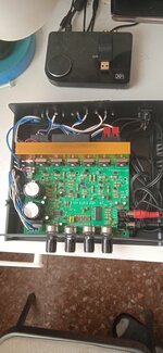

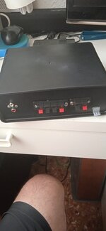

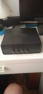

Os presento mi proyecto... Es un amplificador que compre echo en Ali, chino vamos!!. Es un 2.1 canales, el transformador no cabe por eso el conector de tres pines a la izquierda, la caja es comprada y alemana según dice. Me a costado mi tiempo meter todo ahí, pero a la final lo conseguí y creo que quedó bastante bien.

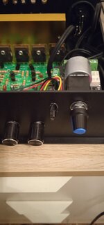

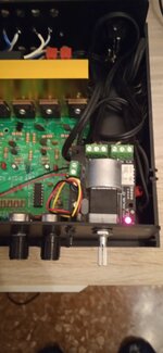

He instalado el control de volumen con control remoto, lo alimento con 12v del mismo amplificador. Y he conectado entradas y salidas al volumen, el pote a quedado un poco más alto que los otros, pero no cabía, funciona perfecto.... Dejo fotitos.

El sensor es plano, no es el típico en forma de diodo. Creo que lo voy a pegar con pegamento y dejarlo plano, y que asome la cabeza para que le llegue el infrarrojo del mando.
La perilla es la que venía con el pote, no tengo otro xd. Voy a buscar uno un poco más grande a ver si encuentro. Gracias por los detalles.
Edito: me he dado cuenta que al quitar el RCA de entrada derecho, deja de sonar el canal izquierdo. Y mirando el esquema que pone el vendedor, el conector de altavoces está al revés. Se supone por lógica que el conector que está a la derecha es el canal derecho, pues no.... A este amplificador lo han montado al revés, igual que el positivo de altavoz están invertidos, que desastre. Ahora ya lo tengo correctamente.

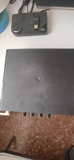

Lo derriti con un destornillador caliente, es que me parece casi imposible hacer un orificio cuadrado. Aún sigo intentando conseguir la pistolita de silicona.
