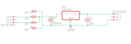

Les muestro este bafle amplificado que hice para un amigo hace un par de años.
Consta de un amplificador mono basado en el TDA 7294 y un pre con control de tonos (este ultimo fue tomado de la pagina de Ampletos. QEPD).. Está alimentado por un transformador de 24V 3A con un doblador de tensión (para el TDA) y una fuente auxiliar de 12v regulados para el pre. El trafo es chico, si, pero era el que tenia. Me gustaria cambiarlo por uno de 24+24V 5A.
Los parlantes son unos "Rockford fosgate" r1525x2 de 5.25" 8 Ohm. La caja esta construida con fenolico de 15mm de espesor, lijada y con 3 manos de Cetol. La verdad como carpintero me cago de hambre jaja..
No tengo fotos del proceso, solo algunas de cuando ya estaba casi terminado. Dejo algunos esquemas y capturas de los PCB. Si alguien quiere los archivos de Eagle los puedo subir.

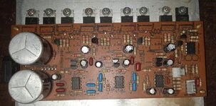

Os dejo las fotos antes de desarmarlo, lo encontré en una de mis cajas de cartón...
Si que tendrá 20 años. Ya no quiero más amplificadores :LOL:
Eran o 4 amplificadores de más o menos 40 Watios o dos en puente de 80 Watios
Con TDA1514A
? Rms output power: 2 x 50W / 4ohm ; 2 x 40W / 8ohm
? Rms mono-bridged power: 100W / 8ohm
? Harmonic distortion: 0.01% at 1kHz
? Signal-to-noise ratio: 102dB (A weighted)
? Stereo channel separation: 85dB
? Damping factor (at 100Hz): > 1000
? Input impedance: 22Kohm
? Input sensitivity: 300mV, 550mV or 1V switchable
? Thermal protection: max. 1h
? Short-circuit and overload protection: max. 10 sec.
? Power supply: + 28VDC and - 28VDC max.
? Consumption (2 x 4ohm or mono-bridge 8ohm): 4A max.
? Consumption (2 x 8ohm): 2.5A max

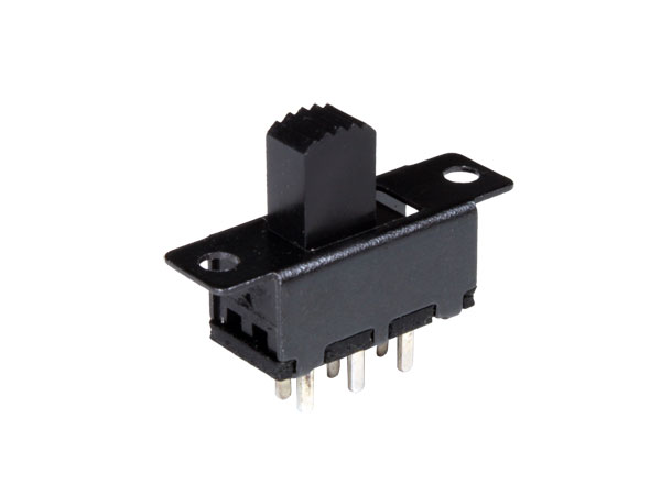

Selección de entrada en:
300 mV
550 mV
1 V
Y el otro selecciona Bridge o estereo
Ese tipo de conmutador "No guta para señal", guta mas este:
Tiene efecto "Auto-limpiante" de contactos
