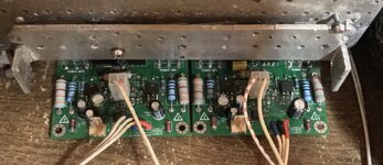

Me puse a hacer otro pequeñin pero con salida zsiklay, cometí un descuido al no revisar el preset que ha estado con la resistencia en 0, lo que daba lugar a un bias excesivamente alto, el hecho es que al conectar la alimentación casi inmediatamente volaron los transistores de potencia junto con un driver, el otro driver quedó dañado el transistor del bias también y hasta el vas se fue con san pedro, solo los transistores de la etapa de señal se salvaron, pero lo reparé y ya lo tengo funcionando, talvez me haga un pequeño sistema biamplificado con el crossover de dos vias de rodd elliott

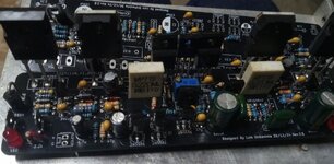

Hola a todos!
Les comparto el último engendro que armé, inspirado en los diseños que usan en los lab.gruppen, son un par de amplificadores de 120W cuasi-complementarios con protección de altavoces aportado por sr. Ratmayor con algunas modificaciones. La disipación en cada transistor ronda los 15W a 8Ω y 30W a 4Ω Aprox.
Características:
60W @ 8 Ω ~ THD 0.1% @ 1Khz - 1Vpp
120W @ 4 Ω ~THD 0.4% @ 1Khz - 1Vpp
Alimentación +/- 40V aun que lo estoy alimentado con 30V
psd: si preguntan por los agujeros en el aluminio son Aeroventilas, le da mas watts :LOL:
- cuando termine de darle unos retoques al pcb comparto los archivos.
Saludos !

Hola, paso a compartirles los archivos, como dato adicional el bias lo ajuste de 0.8 a 0.9mV en los dos primeros pares de resistencias de 5W, las otras resistencias restantes marcarán 0mV (el dedometro indicaba un mejor balance térmico entre pares de transistores) la disipación por transistor esta entre 9W a 8Ω, 18W a 4Ω y 34W a 2Ω. si, a pesar de poder manejar 2Ω no lo recomiendo y el protector impedirá usarlo.
El PCB tiene opción de usar un solo relé que tenga par de contactos independientes, por motivos de diseño el overload solo comprueba un transistor de salida, este y otros detalles como no agregarle el sistema de mute me hicieron desistir en terminarlo, teniéndolo abandonado por semanas, para no desechar el PCB ya terminado, finalmente lo armé.
Salude!
