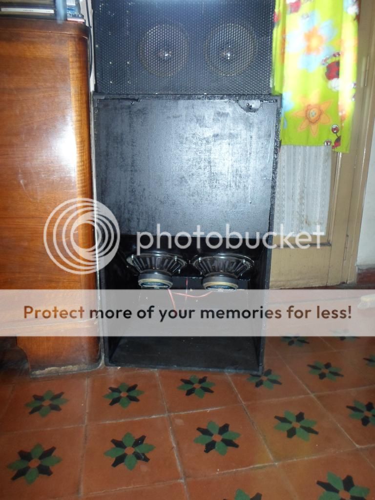

Hola muchachos , aqui les va unas fotos de los bafles del equipito que le arme a mi mujercita preciosa:
los medio agudos constan de 2 parlantes audifiel 6RM y 2 tweeter le-son , el grave de 2 woofer audifiel 8Bx. el que quiera las medidas de la caja de graves se la paso con gusto, la caja esta bien calculada , el sonido es magistral, audifiel es el mejor parlante que escuche (dentro del rango de precios que nosotros los mortales podemos pagar)
