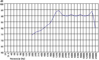

Lamentablemente, a los Audifiel 2AF (se siguen fabricando eh!, fecha de fabricacion 12/10/2010) los tuve que cortar a 2.5KHz
respuesta
La respuesta del 2AF
Acá el tweeter tiene un inconveniente: la Fs esta a1200Hz y crea un pico importante que como vemos claramente en las frecuencias siguientes genera intermodulaciones, a distancia de octavas imagino, repitiendo los picos. También su SPL era mayor que el del woofer superando los 90dB. Sin embargo era el único driver que llegaba tranquilo a los 20KHz, y más allá de estos picos que no superan los 3dB, la respuesta es bastante constante como no ocurría con otros modelos. Es de 8 Ohms
