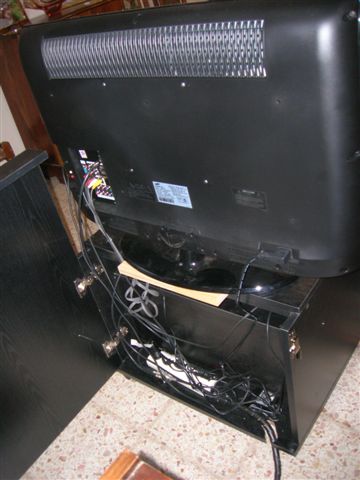

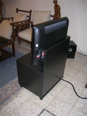

Hola gente: me animo a publicar las fotitos de mi modesto home , del cual hice los bafles principales ...y la mesa del TV ... no tiene mucho que ver con la electronica , ya se , pero quizas le sirva a alguien el diseño , con el cual LOGRE CALMAR LAS IRAS DE MI MUJER... lo cual no es poco .
Pruebo si funcionan los links y sigo.
Ahora sigo , como la entrada principal de la casa da a la parte trasera del TV, de alguna forma tenia que ocultar el cablerio. Eso lo logre con un doble fondo trasero y una puerta para acceder. Creo que alcanza a verse.

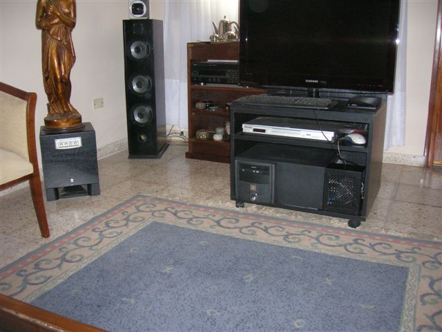

Por otra parte los bafles: Me inspire en unos Paradigm de un amigo ( U$S1000) que me sorprendieron por su simpleza: dos parlantes de 6" y un tweeter con un simple capacitor de filtro. Leyendo muchas otras notas , es un buen tamaño para cubrir la mayor parte del espectro audible SIN CORTES de divisores de frecuencia . Por otra parte tienen la masa suficientemente reducida . El parlantes por supuesto deber ser relativamente bueno. Opte por unos Pioneer de 5"1/2 , son muy claritos y definidos , no tiran nada por debajo de 80Hz pero no sufren . Son de 4Ohm x 30W , por lo cual puse un par en serie para el ampli, un Yamaha sorround viejito de 45+45+45+20+20 .
Los graves los completé ...con plata , un "enanito" Yamaha de precio aceptable y un rendimiento atroz y los agudos con un tweeter de bala muy barato , cortado con un capacitor bien arriba solo para que completen el espectro.
Todo es subjetivo , pero creo que logre un buen resultado con una inversion muy modesta.
Espero a alguien le sirvan las ideas.

Me olvide decirles que los parlantes de abajo (son 3 por bafle ) constituyen los centrales del sorround.
Hice varias pruebas y no tenia ventaja tener una tercera caja en el medio y me quedaba mucho mas comodo para mi disposición .
Originalmente habia comprado un juego de central y traseros Yamaha y eran... lamentables! ,estan archivados en el taller.
Como traseros uso unos LEEA de musica ambiental que tenia por ahi ya que atras la potencia es menor.
Lo que se ve abajo de todo es una PC ...algo desfigurada ya que para que entrara le corri el frente . La uso para los divx y algun mp3 cuando no hay mas remedio , ya que los odio porque suenan mal , pero si no se consigue otro formato....prefiero la musica a que sea la super calidad.
