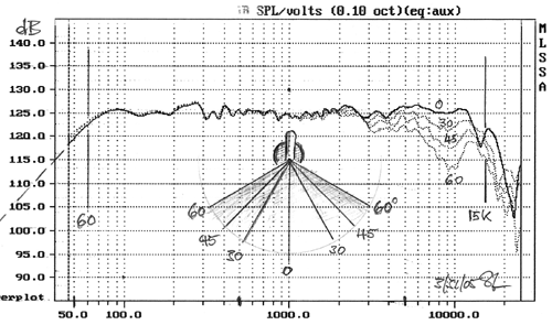

ezavalla tenes razon, los corta a 1000hz, que raro, realmente no se como sonara, fijate las graficas de respuesta en frecuencia del SEAS y ya a 45° cae como 10db la respuesta con relacion al eje a 1000hz... imaginate a 90°, ademas no tiene ningun reflector el diseño, solo el tubo del tweeter que esta arriba, tanto cambiara la directividad eso?
:confused: :confused: 45º en donde???? En el datasheet que puse no sale la curva de directividad...supongo que es una cardioide...pero no la tengo...
esta es la gráfica, donde salen las respuestas en 0° 30° y 60° (pense que eran 45°), cardioide no hay del parlante o no he encontrado. Fijate como ya en 1000 hz cae unos 6db la respuesta en 60° y eso que los fabricantes siempre mienten un poco en este tipo de graficas...

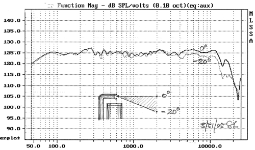

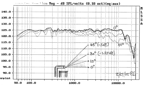

Seep, pero de todas maneras, a 1 kHz el tweeter ya está cubriendo su parte, así que esa caída puede ser atenuada. Fijate las respuestas de espacio libre medidas por Linkwiz (del conjunto completo):
muy bueno ezavalla! no había visto esas gráficas, si esta muy bien cruzado y el tema de la fase también debe haber sido un dolor de cabeza para Linkwitz al usar dos transductores a 90°! igualmente fijate como se cumple lo que te decía antes de que el aurasound anda muy bien en medios pero no llega a 13000hz plano, necesitas un tweeter ahí arriba, y como el aurasound te llega bien arriba en frecuencia, poder meter un tweeter domo de 3/4´´ o 20mm con un agudo excepcional y a excelente precio...
Si señor! Sin embargo la especificación original es hasta 15 kHz. Supongo que es por la necesidad de ser un dos vías de "bajo" costo y no tener que luchar con la ubicación y corrección de un tercer parlante. A mi también me llama la atención que Don Linkwitz haya aceptado deliberadamente esa restricción en la banda pasante del sistema, pero voy a tratar de leer o buscar un poco más, al menos para saber que efecto psicoacústico está usando para aceptar eso...
