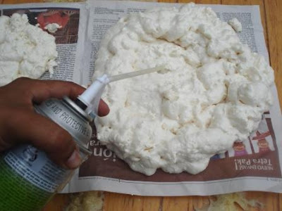

...pero me ha resultado buena la gomaespuma impregnada con protector de subcarrocerias , es bien inelastica y no pesa horrores ni es carisimo...
Te refieres a la que se aplica como aislante termico? Espuma de poliuretano?
no Rat... es la espuma de poliester (creo) , que se usa para relleno de almohadones por ejemplo , tambien colchones... puede que la conozcan como "esponja" tambien , aqui se compra en planchas de distintos espesores
Antonio, nada mejor que una foto para aclararlo! ;)
Y por lo que dijiste, Antonio, calculo que deben ser planchas finas de este material impregnadas con pintura para carrocerías de auto...
