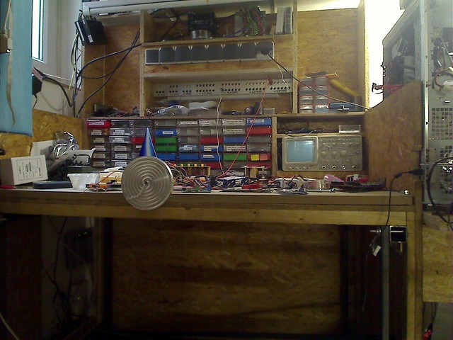

Vayamos por partes de lo que aquí ven mi mesa de trabajo electrónico.
Primero, no existen demasiados enchufes únicamente la falta de enchufes. Detras de la bolsa azul colgando a la izquierda tengo un listón de enchufes, en el centro arriba, esas cosas grises, mas enchufes y detras del PC a la izquierda mas enchufes.
Segundo, se requiere una fuente de alimentación electrica que me de los mas diversos voltajes de corriente continua. Para esto usé una fuente de alimentación para servidores vieja de 600W, la cual modifique para así tenerla disponible, aún cuando no tenga consumidor conectado. es lo oscuro arriba de los enchufes en el centro del mueble. Además uso un doblador de tensión capaz de proveer 10A a 24 VDC. Como todo esto tiene que estar bien accessible me construí el liston de alimentación, la gosa color aluminio debajo de los enchufes. las tensiones que allí tengo a disposición son:
24 VDC, 12 VDC, 5 VDC, 3,3 VDC, -5VDC, -12 VDC
Tengo pensado conseguirme una fuente de 48 VDC adicional, pues requiero de esta tensión tanto para mis experimentos con motores de paso, como para el cargador de las baterías LiFePO4 del modelo, donde vienen 12 células en serie de 16Ah.
Claro, no siempre se tienen cables con enchufes banana y además no quiero estar encendiendo y apagando la fuente de alimentación de PC.
por eso me construí el dispositivo que ven sobre la mesa a la izquierda del osciloskopio. A la izquierda ven 5 conectores hembra verdes, después 4 switches y otros 5 conectores hembra amarillos. Así puedo conectar del listón de alimentación hasta 4 tensiones diferentes con cables que tengan conectores banana macho a ambos cabos y con los switches puedo conectar y desconectar las tensiones del circuito que esté trabajando. Muchas placas, ya por espacio, no tienen conectores banana, sino solo tales para conectar cables atornillandolos. Así de cada una de las 4 posibles tensiones de alimentación, se trata solo del polo positivo o negativo, pero no de la tierra, pongo a disposición 5 puntos a los cuales puedo atornillar cables, es el listón negro sobre el borde delantero del dispositivo. La mitad derecha de ese listón negro solo consiste de puntos para atornillar cables a tierra. Cuando no lo necesito, guardo el dispositivo en otro sitio y así puedo mantener la mesa despejada. orden es otro aspecto que ayuda a buen trabajo. A la derecha de la tabla que es la base del dispositivo pueden ver otra placa con enchufes banana hembra, uno rojo y uno negro, para tierra y el polo positivo. Al frente de estos 2 enchufes ven las cabezas de 2 tornillos M10. para que será? Pues bien, muchos cargadores de baterías suelen ser para ser conectadas a baterías de plomo de carros y así son alimentados usando tenazas. Pues bien, aquí las conecto!
A la derecha y a la izquierda del mueble pueden ver el espacio en el que estoy construyendo un estante para cajoncitos de tal tamaño, que por un lado sean to suficientemente altos para poder poner cualquier placa en ellos y por otro lado de tal tamaño que placas vírgenes en formato "europa" quepan. En suma a ambos lados habrá 20 cajas en las que espero poder organizar la multitud de placas que tengo y de poder encontrarlas con rápidez! Como estoy falto de medios económicos y como buen aficionado a los hobbies de electrónica y modelismo naval soy un "messi", un guardalo todo, los cajones los hago utilizando tablas de la rejilla de una cama vieja. En eso estoy.

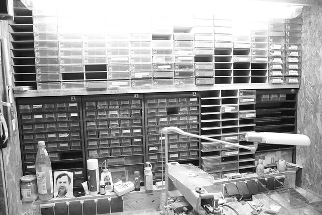

A la izquierda del osciloscopio tengo un estantem para cajas de surtido electrónico en las que pongo aquellas cajas que esté necesitando en ese momento.
En mi vieja mesa de trabajo ahora puramente mecánico tengo otro estante para estas cajas, capaz de recibir 144 de estas cajas en la mitad superiory mas en la mitad inferior, ademas de surtidos de tornillos y similares. Como pueden apreciar también allí, enchufes y mas enchufes y una foto de su humilde servidor.
Debajo de la superficie de la mesa de trabajo electrónico estoy por realizar 2 niveles de cajones, para tener herramientas como pinzas etcétera a mi fácil alcanze y organizados. la estación de soldadura es una vieja estación "Weller" que compré al final de los años 70 y que aún cumple su obligaciones de forma perfecta.
A la izquierda de la mesa de trabajo estoy haciendo los trabajos preparativos para mas estantes y espacios donde poder poner cosas. estoy también reflexionando sobre un sistema de organización de la multitud de estantes y cajones usando o Excel o una base de datos. Así pienso que me será posible poder confirmar a la rápida que dispongo y en donde lo encuentro.

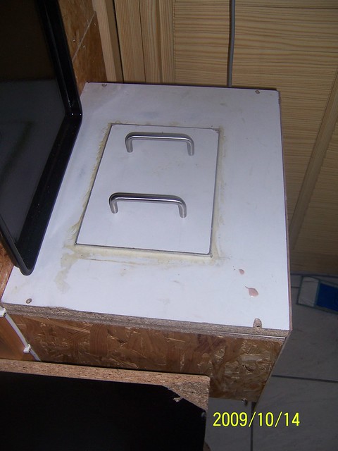

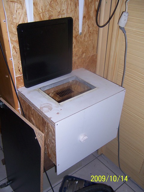

Uno es el sistema para pasar circuitos a una placa.
La unidad la construí con un bronceador para la cara comprado en ebay. Con un poco de paciencia se puede conseguir por solo 1.- Euro mas flete.

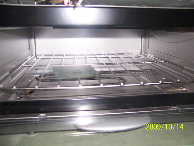

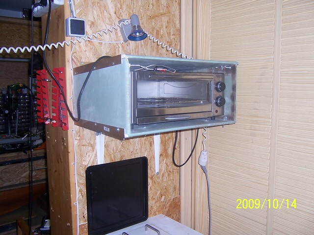

Estas 2 imágenes muestran como usando un horno para hacer pizzas, lo compré en Amazon por solo 35.- Euros es posible soldar cualquier componente sobre una placa. ven que he puesto el horno en una caja de material no inflamable para evitar causar un incendio en mi taller. En la foto aparece una placa a la cual soldé un controlador ARM de 100 pines a 0.5 mm de distancia. El resolver los retos que resultan para un ignorante como yo me costo casi un año estudiando, tratando de entender y experimentando.
Cada componente viene con un perfil de temperatura sobre tiempo que hay que cumplir para soldar esta componente sin dañarla. Primero es importante el mantener la componente en un medio de poca humedad. Lo ideal es mantener la componente en la bolsa protectora sellada. La razón es que humedad que pueda difundir a lo largo de los pines al interior del empaque, al calentar la componente en el horno la humedad se vaporiza y esto puede crear una tensión mecánica, que en mis tiempos en la industria de semiconductores lo llamábamos el efecto de "popcorn" o "palomitas de maíz"! El segundo peligro resultando de la humedad es el efecto corrosivo en el interior, lo que acorta el tiempo de vida.
La segunda temática que me costo intensos estudios, la compra de materiales inútiles y muchos experimentos está relacionada con el estaño para soldar. Recuerden, que si hacemos nuestras propias placas esta probablemente no tendrá el cuberto protector contra puentes de estaño, llamada en inglés "solder resist mask".
Empecemos por hablar de la "pasta de estaño" que se requiere. esta pasta de estaño es lo que tenemos que aplicar a los pads, o superficies a las cuales se soldan los pines de la componente! Tengamos en mente las dimensiones físicas de estos pads! Hablo de pads que pueden ser para soldar a ellos pines que tengan una distancia de centro de pin a centro de pin de solo 0.4 mm! Para ello es importante comprar pasta de estaño con partículas en su interior bien pequeñas, la categoría es 6. existen algo similar a una jeringa, en inglés se llama "dispenser" y estos con agujas, donde recomendaría las del tipo para pasta de estaño 5. El diámetro interno es algo mas grande, pues las partículas en la pasta de estaño del tipo 5 son algo mas grandes, lo que fascilita la aplicación de la pasta y su dosificación. Yo uso una de "EFD", una empresa del grupo Nordson con el número del artículo PN: 7023622 HPDS - SCC HPD Dispenser. la pasta de estaño para tener una viscosidad adecuada para dosificar la cantidad de estaño aplicada al pad es de 40°C. Poner el dispenser cargado con la pasta de estaño en una bolsa plástica y en agua de 40°C hace esta labor fácil y permite volver a calentarlo si durante el proceso de aplicar estaño a 100 pads a 0.4 mm de distancia entre centro de pad y centro de pad el estaño se enfría y la viscosidad hace el proceso de aplicar mas difícil. Finalmente rateros entre los vendedores de pasta de estaño nos tratan de vender pasta de estaño que se licua a una temperatura mayor a la máxima permitida durante el proceso de soldado. estas pastas contienen menos plata lo que resulta en temperaturas de unos 280°C requerida, cuando nosotros necesitamos estaño que se licue a la menor temperatura posible.
Haciendo un experimento se puede ver que el color de la pasta se vuelve plata brillante cambiando del gris opaco que tiene antes, al disolverse la pasta de estaño. Fui incapaz de construir un circuito que decodificando un sensor de temperatura controlara de forma automática. en combinación con un microcontrolador, que el horno siguiera el perfil de temperatura de forma automática. Pero he podido comprobar, usando un multimetro con sensor de temperatura de hasta 250°C, que es absolutamente posible seguir el perfil de temperatura requerido de forma manual. El momento en el cual la pasta de estaño se disuelve se nota, como escribí arriba por el cambio de color de gris opaco a plata brillante. Cuando esto ocurre, esperar unos 5 a 10 segundos para que todo el estaño se disuelva. Después apagar el horno y abrir la puerta. así se logra un descenso de la temperatura que cumple con los requerimientos del perfil!
