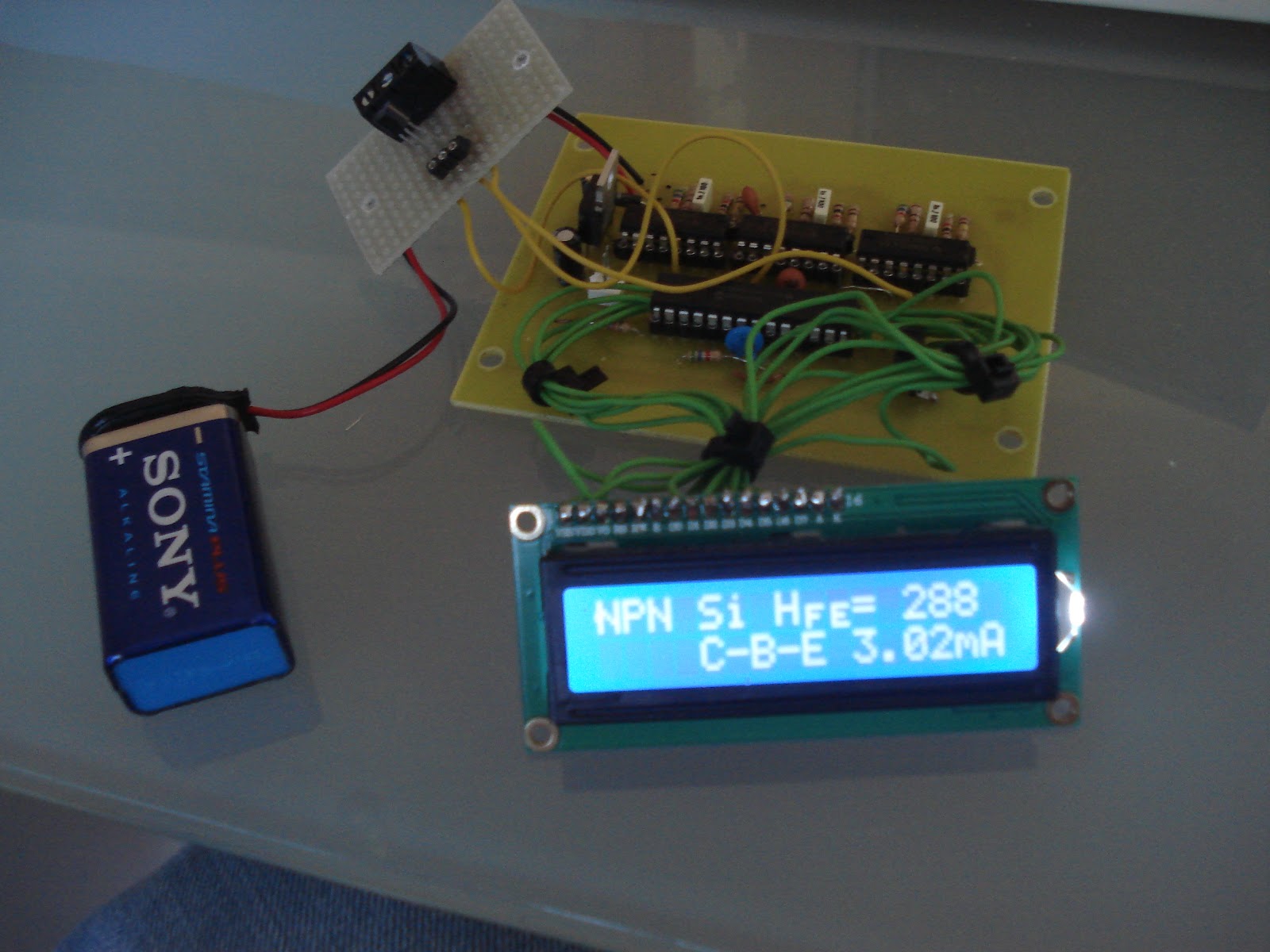

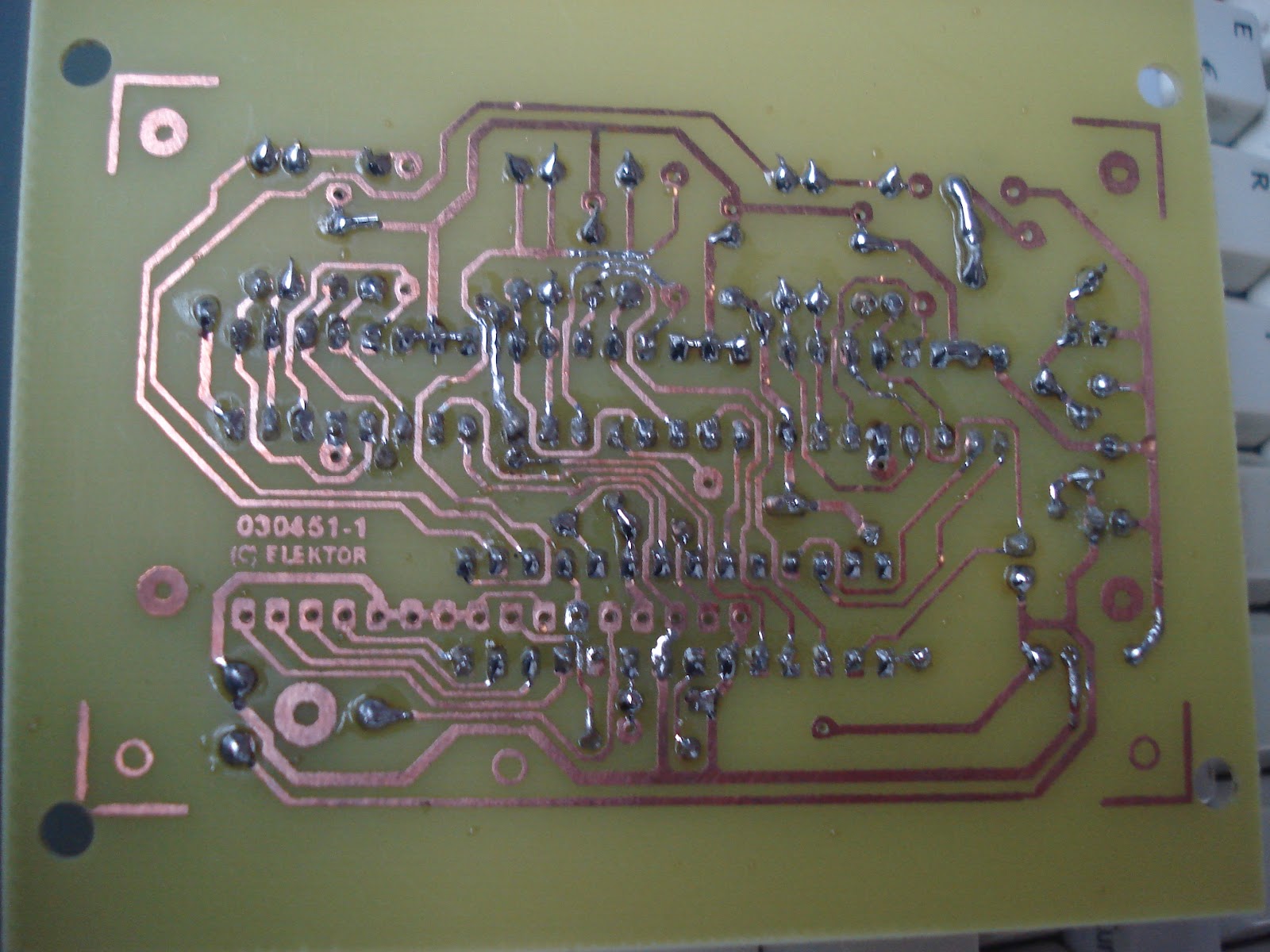

y se puede utilizar el 16f84a?:unsure:, que modificaciones el el software
No se puede, porque el programa pasa de 1k de memoria. El 16f84 es de 1k y el 16f628 de 2k
Esta es la informacion al compilar el programa
Program Memory Words Used: 1219
Program Memory Words Free: 829
Errors : 0
Warnings : 0 reported, 0 suppressed
Messages : 152 reported, 0 suppressed
