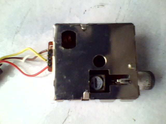

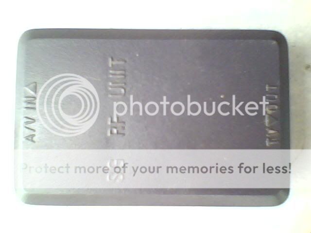

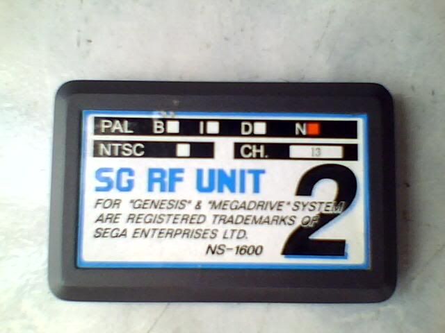

Buenas. Explico brevemente lo que quiero hacer. Tengo un adaptador SG RF UNIT para Sega Genesis que intento revivir (fotos mas abajo).
Tengo una TV muy vieja (aunque con una imagen impecable) que no cuenta con las entrada para Audio y Video tipo RCA. Investigando mucho vi foros donde sugerian el uso de los adaptadores que venian en la Nintendo. Lo unico que logre conseguir es el adaptador de sega. Aqui las imagenes:
Tapa frontal
Tapa trasera

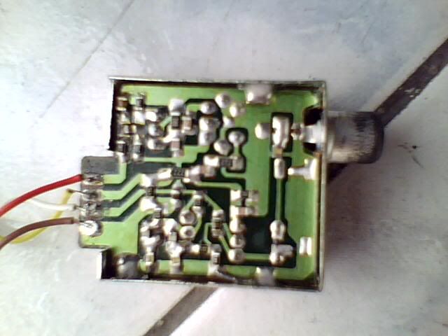

Interior
Bueno, el aparato no cuenta con una entrada convencional, sino una propia de Sega. Como veran en las imagenes, tiene 4 cables de entrada y una salida a RF. Los cables tienen al costado una letra impresa sobre la placa. Asi:
Rojo - A
Amarillo - V
Blanco - B
Marron - C
Que significan? Yo supuse que uno (el amarillo) es la entrada de video, el marron es la masa y el rojo y blanco los dos canales de audio. Hice esa conexion pero aun no tengo imagen ni audio al conectarlo a la TV.

Acá tenés el pinout de las patitas del conector que tiene el cable:
http://pinouts.ru/Game/sega2_pinout.shtml
(si no era ese, es este http://pinouts.ru/Game/sega1_pinout.shtml)
Aparentemente si va por el canal 13.
Lo que veo que te olvidaste, fue de alimentarlo con 5 volts
Recordá que por RF no le van a mandar audio stereo..
Tendrías que tener un cable para masa, uno de video, uno de audio, y uno de alimentación (5 volts).
Por la foto el marrón es masa seguro.
Y seguramente por lo que queda, sería:
Rojo = +5V
Amarillo = Video
Blanco = Audio
Salu2!
EDIT: Leyendo lo que pusiste de las letras al lado de los cables, parece que es así:
Amarillo = Video
Rojo = Audio
Blanco = +5V
Marrón = Masa (Común, o negativo, como quieras llamarle)
Seguramente sea así
@elaficionado: Muchas gracias, el circuito es muy interesante. Está anotado como futuro proyecto
@DriX: En el momento que conseguí el aparato me pareció muy extraño que no necesite alimentación! Así que lo ignoré por completo ops: Lo que decís tiene mucho sentido y es sin dudas la solución. Apenas tenga un minuto libre de la universidad pruebo tu aporte y comunico resultados. Muchísimas gracias!
