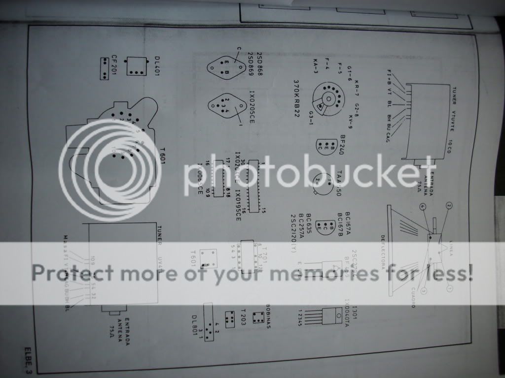

Esto ha avanzado, he encontrado en la web que el equivalente al IX0204CE es el IX0464CE (IF) y el del IX0195CE es el IX0457CE (Croma). De casualidad he encontrado un esquema de otro TV (C1410) que utiliza estos dos IC's equivalentes, en los que se ve perfectamente el trazado de la señal de croma (enlace), así que solo me queda probar a meter video compuesto por el pin 29, y si llevara señal demasiado baja, ponerlo a la salida del IC de IF, pin 29 (Video Out).

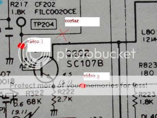

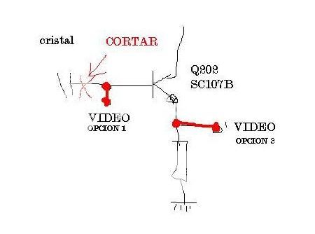

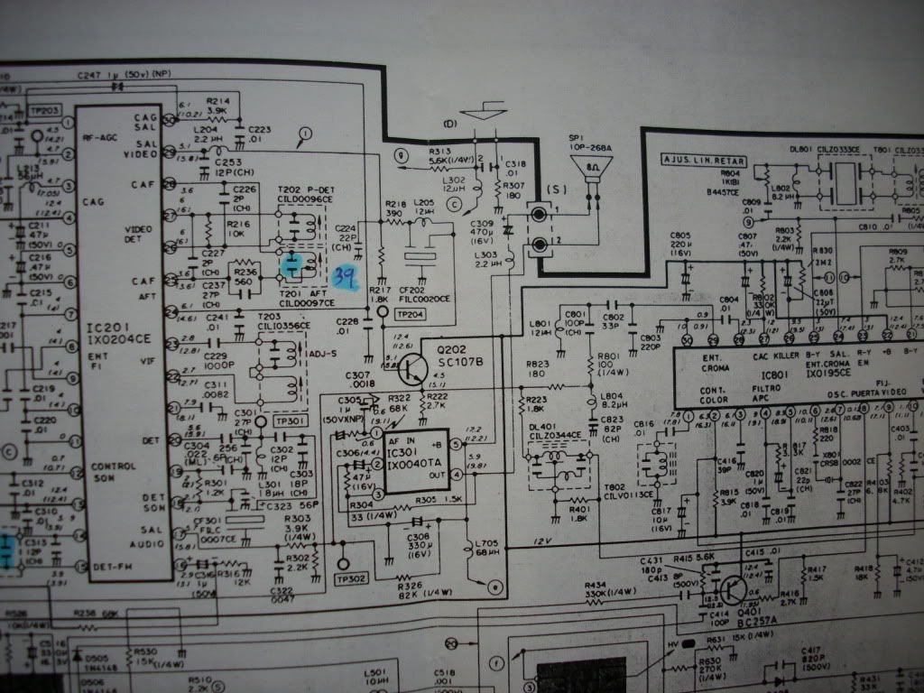

yo tengo el esquema de tu tele es una elbe chasis ps-1 ,(si te hiziese falta te lo escaneo) debes localizar el q202 (sc107b) , prueba a cortar la pista que entra por la base ,y suelda hay un cable con video,si se ve mal (sincronismo mal) ,conecta el cable al emisor del transistor directamente (deja la pista de la base cortada).

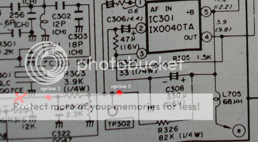

con respecto al sonido te marco 2 puntos donde conectar,si se satura mucho el volumen
deberas añadir un potenciometro antes de atacar el ic de sonido .
Bueno bueno bueno!!! Esta información es ORO! Además el esquema en español y todo!
Esa TV lleva el mismo chasis que la mía? Porque la mía es una Sharp C1403. El caso es que la parte de esquema que pones si que parece que es 100%.
Pues lo tengo fácil así, no puedo colarme! Al ver el IC de audio en tu esquema me hace pensar que solo recuerdo haber visto dos IC's, IF y Croma, pero es posible que se me escapara el de audio.
Espero poder sacar un rato esta tarde para probarlo. Mil gracias!!

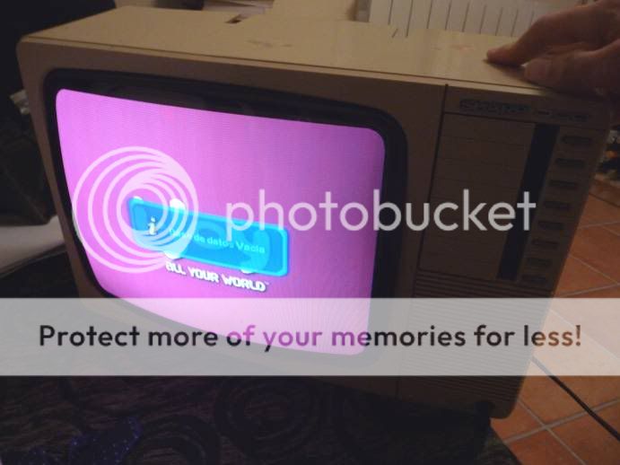

Cooooonseguido!!!
Lo he conectado directamente al emisor del Q202, y tiene señal suficiente! Mañana cablearé todo en condiciones y probaré el sonido. Luego voy a poner un relé accionado desde el led de encendido del TDT, y completado.

Ok, el tema de audio y video superado. He soldado diréctamente cables apantallados a las patas (internamente) del scart hasta los puntos comentados en la placa de la TV, y se vé y suena perfectamente. Lo que me está dando guerra es la salida de Switching (pin 8 de scart). Lo mido con un voltímetro y la tensión varía mucho, apagado salen 4-6V y encendido salen 8-15v, muy variante. He probado a meterle diréctamente la bobina de un relé de 12v y no puede con él. Creo que voy a tener que meter transistor-relé o triac...

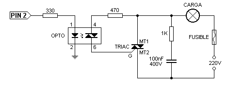

como te han dicho los compañeros la otra opcion del opto y triac seria algo asi
jugar con los valores de entrada para que arranque el rele a partir de 8 voltios
Bueno pues todo solucionado. Un MOC3020 y un BT136 con un par de resistencias han cerrado el proyecto. Ahora la tele se enciende y apaga junto al receptor de TDT, el volumen es más controlable (el potenciometro original de la tv no afectaba al sonido, lo he modificado para que pase diréctamente por él) y la imagen perfecta de sincro y de todo. Está cerrado y cualquiera diría que dentro lleva un TDT y ahora se controla con mando a distancia, con sus 19 añitos, jejeje :)

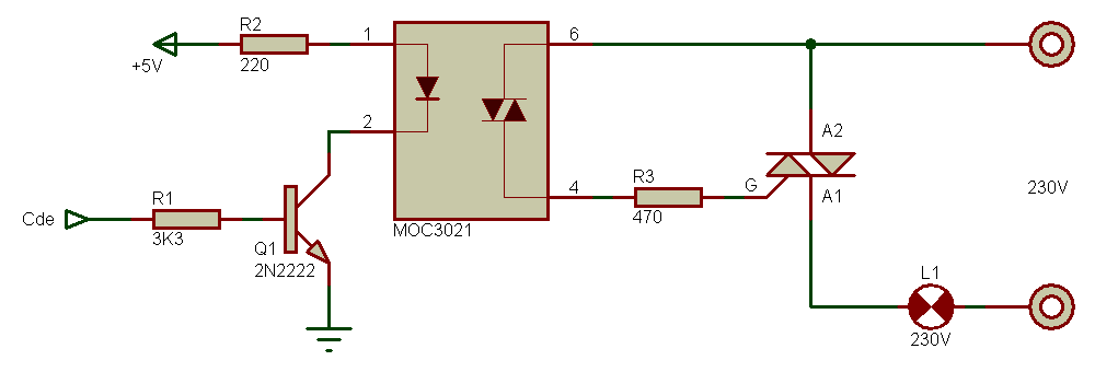

pues curratelo y sube el esquema de como lo has echo exactamente,
con le paint del windows mismo , con el valor de todos los componentes.
Lo subiré a mi web y lo enlazaré desde aqui, pero vamos, si sigues el hilo completo de este foro desde el primer mensaje verás que está todo dicho, una toma directa del euroconector a la entrada de croma del IC de croma, una entrada directa del euroconector al IC amplificador de audio, y para encenderlo->Pata8 del euroconector, R de 220Ohm en serie, entrada del MOC3020. A la salida del opto, R de 680 en serie, y ataca la entrada de un BT136 (Triac) que conmuta los 220 generales del TV. El receptor de IR del TDT lo he cableado para sacarlo al frontal.
