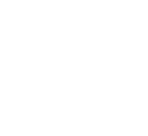

Tal vez no me expresé bién, no quiero extenderlo ni engrosarlo, solo homogeneizarlo, o sea hacerlo menos caótico, menos ruidoso.
O sea igual de fino, pero un solo hilo, y no varios erráticos.
También pensé en un capacitor.
Por cierto, cuando puse 2 flybacks en serie y con un ZVS, el arco se duplicó, pero se volvió como el de este driver.
