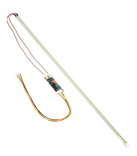

Voy a checar bien algún otro detalle que pudiera tener en en algun Flex, ya como había comentado antes que cuando arme el televisor casi no se notaba pero un Flex no estaba del todo bien colocado y hacia esta misma falla,esto debido a que cuando cepille con cuidado y limpie el conector del Flex estaba muy sucio y lo coloque y funcionó bien, pero después como tuve que volver a destaparla para añadirle una tira más de led,coloque nuevamente los dos Flex sin limpiarlos me percatare que estén bien colocados primeramente y de ser así la llevaré aquí cerca con un amigo que conozco que si cuenta con todo ese equipo para display,a mandarla reparar muchas gracias amigo por tu ayuda bendiciones buen día 👍

Amigo dark y tú por dónde te ubicas lo que pasa que la TV que la convertí a leds de repente se le iba la imagen entonces de repente dejo de dar imagen de un lado revise los Flex y todo perfectamente. Y me percate que tenía un cof de los que van unidos al LCD cristal y a la placa estaba en el centro quemado me imagino es el chip en cua yo sale una reparación de ese tipo y por qué sucedería si todo marchaba bien ya que me comentabas que tú eres especialista en displays
Ese tipo de reparaciones se hacen con una máquina especial para bonding, la cual queda muy lejos del presupuesto de un taller.
Así que cuando se daña un chip COF, adiós display.
