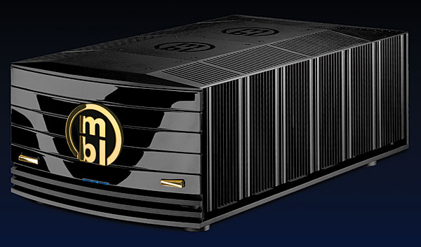

http://www.stereophile.com/content/mbl-reference-9011-monoblock-amplifier
As large as a small file cabinet and weighing 223 lbs, MBL's most powerful amplifier, the Reference 9011, is a tour de force of electronics design and implementation that will set you back U$S 53,000 if you're a single-ended stereo enthusiast, or U$S 106,000 if you like pure balanced mono.
Como es solo un ampli de potencia hay que conectarle un pre de valor parecido. En el artículo usan para esto un cable de 2,5 m que cuesta U$S 16.500.
Cuando encuentre unos parlantes que le hagan juego los subo.
Se aceptan sugerencias.
!Que manga de giles..!!!
Saludos. Piratex.
