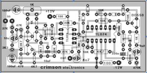

buenas revisando la placa del minilimitador nuevamente si no estoy mal crimson no puso los valores de los bc548 y de mi parte asumi que todos eran bc558, siendo asi me equivoque yo ... minilimcmp.GIF

Hola muy buenas, he decidido hacer el Limitador Minimilin, pero utilizando 2n5551 por los Bc548 y el 2n5401 por el Bc558 y no consigo hacerle funcionar, pongo unas imágenes del circuito.
Lo he ajustado como pone en el documento con el potenciómetro de 1k y la corriente es totalmente simétrica hasta que conecto el Tl074 que deja de serlo con diferencia de 1v entre la positiva y negativa, decir que el integrado funciona bien esta probado, no se que puede estar pasando si alguien puede ayudar se lo agradecería un saludo y gracias.....

Hola, gracias por la respuesta. Pero si te fijas bien creo que ya lo hice, pongo foto de la original (Mezclando pistas y componentes) y foto de la que yo he construido...
Un saludo...

He leído los datasheet del 2n5551 y bc548 y No se parecen en nada, Potencia media el primero HFE DE 80 y baja potencia y HFE de 110 el segundo.... Patillas aparte.... No pueden hacer el mismo trabajo unos y otros.....es más en las tablas de equivalentes uno NO sustituye a otro y viceversa...
Si, ya se que son diferentes pero en el mensaje 202 y 203 ya se habla de ello y Crimson dice que no hay problemas solo hay que darles la vuelta a los transistores y funcionaria. Lo que no se si alguien lo ha hecho y le ha funcionado.
Voy a desoldar los 2n55521 y el 2n5401 para ver su hfe y que no tengas fugas, como me aconseja Dosmetros, aunque ya los medí antes de hacerlo y los empareje pero no me acuerdo lo que dieron, no cuesta mucho trabajo volver a revisarlos....
hola de nuevo, medidos los Hfe de los 2n5551 dan un valor 174 y Uf-681mV y el 2n5401 da un poco mas alto Hfe 184 y Uf-676 y nada de fugas, no se si con estos valores debería de funcionar o son demasiado altos, seguiremos probando, he medido todos los demás y son muy parejos , probaremos con otra fuente y si no funciona intentare conseguir los BcXXX.........:unsure::unsure::unsure::unsure::unsure:

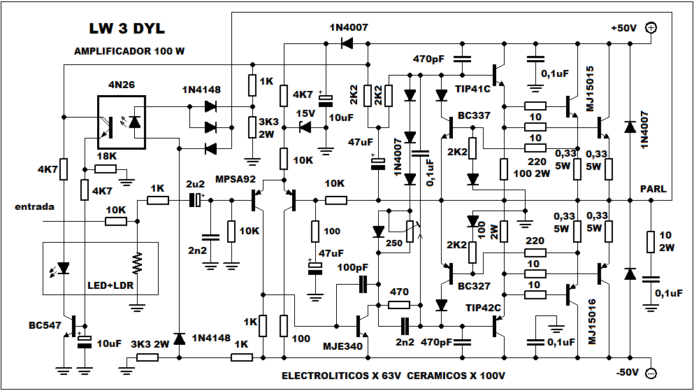

Me surgió una duda leyendo este post, habrá algún limitador que funcione a la salida que va a la bocina para limitar la potencia total en el equipo?, He visto algunos en bocinas makie que toman referencia de la salida a bocina y no en la entrada.
Sí, los de LDR por ejemplo, comparan la salida de parlante con la tensión de la fuente. Cuando llega al 85% mas o menos de la excursión de salida se enciende un led y baja la resistencia LDR de la entrada, bajando el volumen. Son simples, pero dependen mucho de la calidad de la ldr, hay unas de audio pero son caras. Para algo sin muchas pretensiones va bien. Saludos C
Hola,crimson, quería preguntarle acerca del limitador óptico sencillo que usted presenta, podría usarlo para limitar a 1'4v rms? Necesito añadir uno a un Bosé pa 800; he experimentado otros mas simples y al llevar en serie con la señal una resistencia de 10k me atenuan demasiado la señal procedente del previo,no llegando a clip y por lo que comenta ese no atenua la señal .
