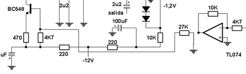

Hice el limitador del primer pots doble para que sea estereo pero no funcionan. La mover el potenciómetro para ajustar a 0 volt solo se mueve de 600mv a 100mv es normal ?.
Hola luker, ahí marqué con rojo donde medir los 0V en reposo. Para lograr este resultado los transistores deben tener una ganancia muy parecida, si difiere mucho un transistor de otro nunca vas a lograr el equilibrio. Ajustemos esto primero y después seguimos con el resto.

En ese punto lo máximo es +600mv y -600mv ajustado a 0 son normales esos valores máximos ?
Vas a tener que inyectar audio a la entrada y con un amplificadorcito externo seguir el camino de la señal a ver dónde se corta, verificar también que haya tensión en la base del BC548 que está conectado a los emisores del par diferencial, la tensión aplicada a esa base es la que controla el volumen del dispositivo, si no hay tensión es como si estuviera la ganancia al mínimo.

Hola.
La tensión en la base del 548 es de -11.8v..
Segui la señal de audio y se corta después de la resistencia de 47k de la entra del par diferencial antes de ella la señal es muy débil, sin embargo aplique señal directamente a la base del 548 de la entrada pero no pasó nada.
Sigo sin audio
Lo próximo a hacer es levantar de la placa la pata de la resistencia de 27K que va al TL074 y mandarla provisoriamente a masa, esto hace que el par diferencial trabaje a máxima ganancia y allí poder detectar qué es lo que está pasando, dónde se corta el sonido, desde ya revisar transistores (suelen venir las patas al revés) o tener poca ganancia (mal remarcados). Revisar el operacional TL071 también.
Acabé de hacer lo mencionado y efectivamente tengo audio.
Tl074 defectuoso?
Es el principal sospechoso, tengo últimamente un montón de comentarios de amigos quejándose de integrados nuevos que no funcionan. En tu caso sería fundamental que leyeras el .doc con la explicación detallada de cómo funciona el comparador y el generador de tensión de control para ver por dónde anda la falla. Básicamente genera un pulso cada vez que la señal de salida supera los 1,4V (por la referencia de los dos diodos en los TL074 comparadores) Cada vez que esto sucede (tanto en la parte positiva como la negativa del hemiciclo) se pone a masa la base del transistor BC558, lo que genera un pulso positivo después del diodo conectado al emisor. Estos pulsos son integrados por una red RC que genera una tensión (más pulsos = más tensión) y entran a un operacional en modo seguidor, que da alta impedancia de entrada (para que los capacitores no se descarguen rápido) y luego a un operacional inversor. Esto hace que = más pulsos = más tensión positiva = más tensión negativa (en la salida del inversor) = baja la ganancia del diferencial de entrada. Sin señal la salida del operacional inversor debe ser 0V. En el caso de mi amigo Manuel de Córdoba el TL074 no llegaba al estado alto y el BC548 quedaba siempre encendido. Con paciencia revisalo que por ahí debe andar la cosa...

Hola entiendo.
Te comenté que hice dos para que sea estereo, una ya tiene sonido con la resistencia de 27k a tierra, la otra si está totalmente sin sonido aún con la resistencia de 27k a tierra.
Seguiré revisando aunque por falta de tiempo creo que haré el limitador más sencillo a ldr.
