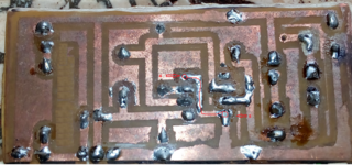

Yo lo monté en Proto-Board para probarlo. Parece que funcionó un rato y pude notar varias cosas:
Es muy dificultoso ajustar el cero (0) y, con ese pote que montó El Comy, debe ser mucho más dificultoso aún. Solo pude lograr un acercamiento a cero utilizando un multivuelta que tenía a la mano, pero es de 100K y las variaciones resultan ser muy grandes. Con alguna maña logré acercarlo a los 2 mV y fue cuando pude ver un desplazamiento que lo llevó a los -48 mV ( 0,048 V ). No sé si se puede asumir ese valor como la ESR del condensador que medí y hoy, lo dejé de lado para continuarlo más adelante.

Dado la sencillez del circuito me puse a armarlo y creí entrar en el selecto club de los que no les funciona.
Gracias a los archivos que "linkeo" Cardonaverges, leyéndolos yo agrego estos asteriscos:
  • El circuito funciona bien.
  • La escala que indican para medir -20V- es incorrecta, se debe usar la de 2V. La máxima medición que se obtiene es de unos 260mV -en mi caso- por lo que no hay problemas en usarlo en esa escala. (Por las dudas, la primera vez que se ajuste hacerlo en la escala de 20V).
  • Yo use, para el potenciómetro de "cero" uno de 1K pero uno mas grande no viene del todo mal, hay que pensar que el multímetro apenas si toma corriente por la alta resistencia de entrada que posee. Eso si, siempre hablando de multímetros digitales, usando uno análogo la cosa cambia.
  • Con ese potenciómetro -de 1K, 1 vuelta- no tuve ningún problema en poner a cero el multímetro, incluso en la escala de 2V.
Leyendo los adjuntos dice que la medición, una vez puesto a cero el multímetro con las puntas en corto, es de 10mV por Ohm, osea que una resistencia de 1 Ohm representa una lectura de 10mV. Si por ejemplo el multímetro indica 120mV la medida en Ohms sera de 12.
Armado en el protoboard, y usando resistencias de 1 y 12 Ohms las lecturas son bastantes concisas.

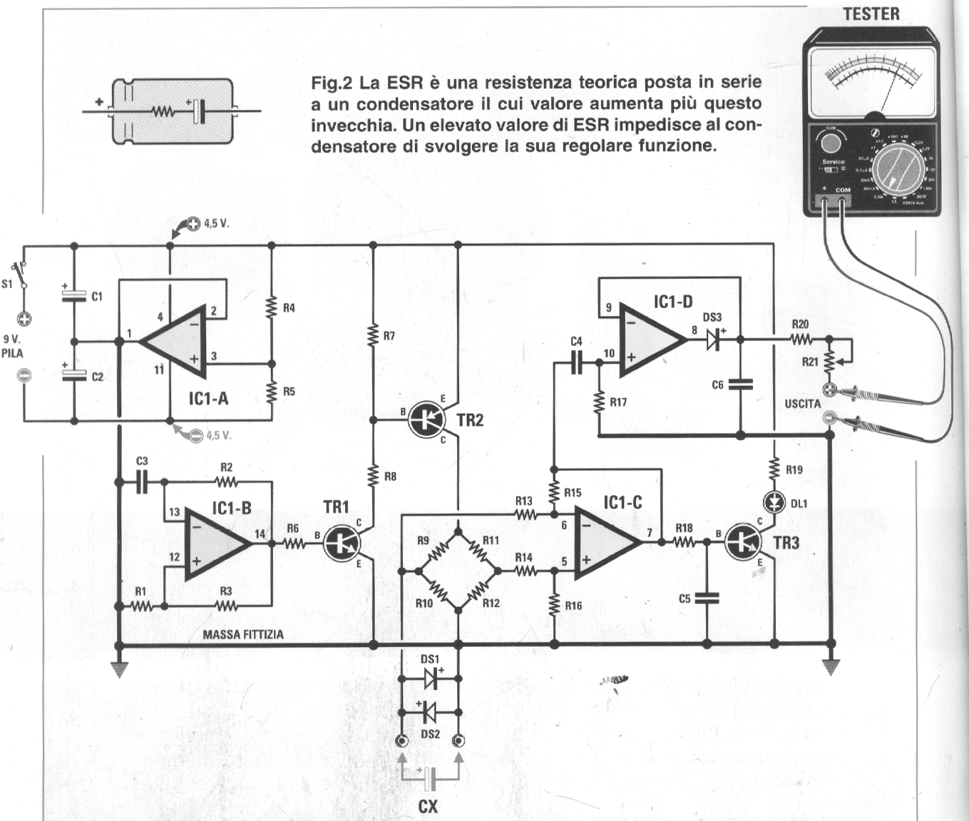

Hola, estoy armando un medidor de esr y me encontre que en el plano tiene 2 capacitores electroliticos que no dicen el voltaje, si lo saben, y si no es mucha molestia cual seria la formula (si la hay) para saberlo.
C1,C2=1 microF electrolytic
el plano esta en esta pagina Esr tester for capacitor
Saludos y gracias
