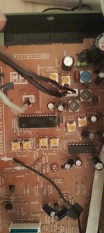

Buenas amigos, hoy escuche una grabación que realice con la Aiwa, y al escuchar la cinta grabada en las technics, casi no mueven los vumetros, es como si le faltará ganancia de entrada al grabar la cinta.
No se si el antiguo propietario tocaría los trimmers de ajustes, yo no se para que sirven los demás trimmers y lo que hacen, en la imagen veran todos.20250519_111440.jpg
Y escucho silvidos cuando hay una vocal del cantante estilo house. Hay algún trimmer o potenciometro que poder ajustar para aumentar la ganancia a la grabación?
Lo de los silbidos en las vocales, he pensado que pueden ser un ajuste de los cabezales (azimut) de la pletina Aiwa, ¿puede ser?

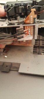

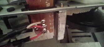

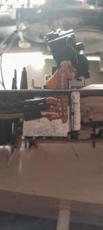

Esta tarde tuve un rato y me puse a cambiar la cabeza (cabezal) de un mecanismo de desguace a este otro, me costó 10min cambiarlo todo.
Como no salía una pcb junto al cabezal, desolde varios cables que van al cabezal, antes dibuje en un papel donde van cada cable, también hice foto de guía.
Quite el cabezal completo, y lo cambie por este otro, que parece tiene mejor aspecto. Solde cable por cable tal cual estaban de origen, puse a grabar una cinta en las technics y ahora se escucha mucho mejor.
También grabe una cinta con esta Aiwa y la reproduci en la technics, se escucha bien, pero ese ssshhh en las vocales, no las consigo quitar.

Medí la frecuencia de las pletinas, y me da una medida de 3.096 Hz, está más o menos cerca de 3Hz. Les subo unas imágenes, aunque la cámara no parece que hoy quiera enfocar muy bien la foto.

Al grabar se debe desactivar el BBE o la cinta se grabara con BBE, y luego si la escuchas con el BBE activado tendra BBE +BBE por lo que distorsionara las frecuencias altas.
Lo de BBE lo desconocía, solo pensé que el BBE solo era una configuración de sonido, no que afectara a la grabación. Voy a probar a dejar a 0 el BBE, el SUPER T-BASS lo bajo también a 0?

De un manual Aiwa
AJUSTE DEL SONIDO DURANTE LA
GRABACION
El volumen de salida y el tone (excepto BBE) de los altavoces o
de los auriculares podrá cambiarse libremente sin afectar en
absoluto al nivel de la grabaci6n.
Grabacion con BBE
La fuente de sonido deseada podra grabarse con la función BBE
para realzar la claridad del sonido de alta frecuencia. Cuando
reproduzca una cinta grabada con BBE se recomienda desactivar
BBE.
