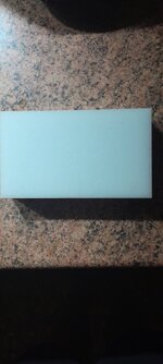

Una última cosa amigos, hay alguna manera humana de limpiar los cabezales que llevan como una fina pátina de suciedad incrustada, no creo que sea oxido, limpie con un trapo de tela fina y suave, y a base de alcohol isopropilico, no sale muy bien, y aún está esa fina capa pátina de suciedad que no se va de ninguna manera.
Un saludo 🤩
, hay alguna manera humana de limpiar los cabezales que llevan como una fina pátina de suciedad incrustada, no creo que sea oxido que con un trapo de tela fina y suave, y a base de alcohol isopropilico no sale muy bien
Con lija de agua.. 😊
Yo las limpiaba con un trozo de trapo, imagino que provenía de una sabana y era un poco "rudo" o áspero como las sábanas de antaño, de la abuela 😆.
Puedes probar con "algodón mágico", una vez que has pasado el algodón tienes que frotar con un trapo hasta que desaparece la capa blanwuecina que deja. Lo utilizo para los contactos y quedan brillantes como la patena (sea lo que sea la patena).
Se llama borrador mágico, se utiliza para limpiar muebles blancos, includo fachadas, no es rasposo ni áspero, es parecido a una esponja, este se llama borrador mágico.
Lo humedecere con alcohol isopropilico, gracias Pinchavalvulas.

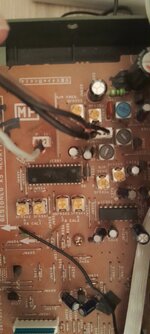

En la página vi estos días el ajuste pata rec, aplicar 1Khz de señal a rec mode, ajustar el OSC atenuador, ¿ese es otro trimmer de ajuste? ¿O es el mismo que el trimmer SFR1 de velocidad?
En la pcb "grande" del módulo, veo unos cuantos trimmers de ajuste, dos de ellos, el que son para L y R, de los 2 canales de audio sino veo mal.
No quiero tocar nada más, si antes saber y me expliquen para que sirve cada uno. Sigo sus instrucciones y consejos de todos/as de ustedes.
Muchas gracias 😍.
Les dejo una imagen de todos los trimmers de ajuste que tiene la pcb "grande". Yo ahí no le meto mano sin que antes me expliquen lo que estoy tocando.
