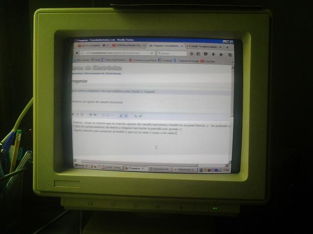

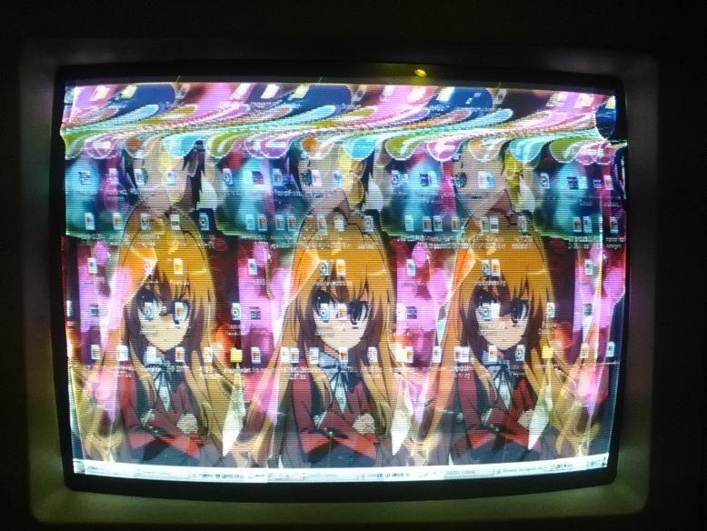

Buenas, tengo un monitor Sunshine que no trae los ajustes de tamaño horizontal o hwidth en el panel frontal, y he probado a ajustar todos los potenciómetros de dentro y ninguno han hecho la pantalla más grande :(
Alguna solución para aumentar el hwidth y que no se vean 2 rayas a los lados?

Podría ser un problema de fuente , sino fíjate los capacitores en paralelo con colector emisor del transistor de salida horizontal (se llamaban capacitores de ancho)
He escuchado hablar de ellos. Son condensadores de cerámicos de sobre 2000v no?
Hum, cuánto valor debería añadir en paralelo, o de cuánta capacidad sustituirlos?.. Lo digo para no tener que visitar la electrónica diariamente porque las capacidades me la hacen demasiado ancha.
Ah y otra cosa. Al añadir capacidad, la pantalla se hace más ancha o menos ancha? en unos sitios decían que más ancha y en otros que menos, asi que ya no sé de que fiarme...
Saludos y gracias
Mayor capacidad abre la pantalla , también seguro tenés una bobina de ancho con un núcleo que se puede tocar . . .
Primero te fijaste la fuente , fijate el +B , si está bajo también pasa eso

Buenas, el +B de la fuente está bien, tiene que estarlo, porque al lado del transistor hay un trimer que cuando lo ajusto la pantalla se pone más luminosa y se expande un poco, pero no se corrige el tamaño.
Aquí se aprecia que la pantalla no se llena entera por alguna razón. le subo el brillo y esos son los bordes de la pantalla que deberían ir a los lados, sin que pudieran verse

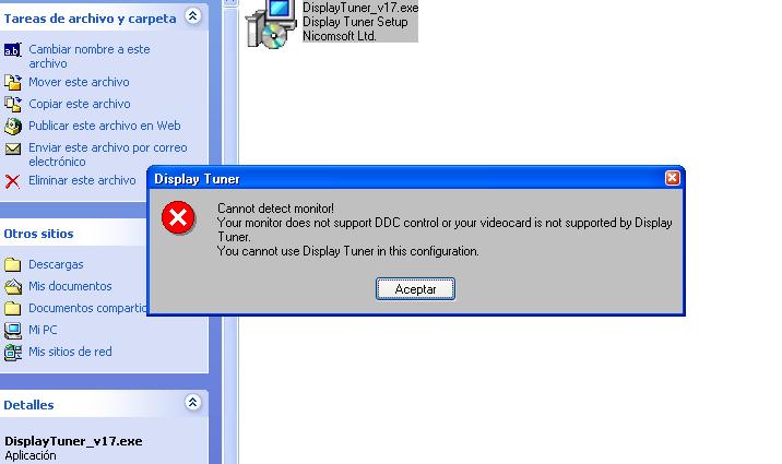

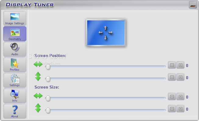

¿un programa de calibración de monitor para tamaño de pantalla probaron?
Tu monitor no tiene ajustes porque es automático y es antiguo, cuando le pones una resolución un poco mayor que la maxima que soporta hace eso, deja franjas a los costados y si aumentas dos hace lo que pusiste en la foto.
Te aconsejaría que trates de conseguir otro más moderno, entre el gasto para intentar corregirlo y comprarte uno usado más nuevo es casi lo mismo y los más nuevos traen controles digitales
Display tuner nu va u.u
me dices eso y luego no me deja ajustar nada

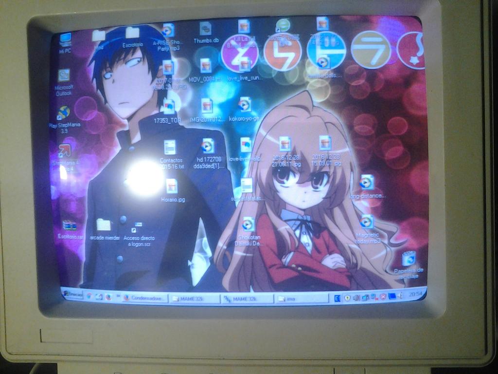

Wii, por fin tengo pantalla completa ^~^

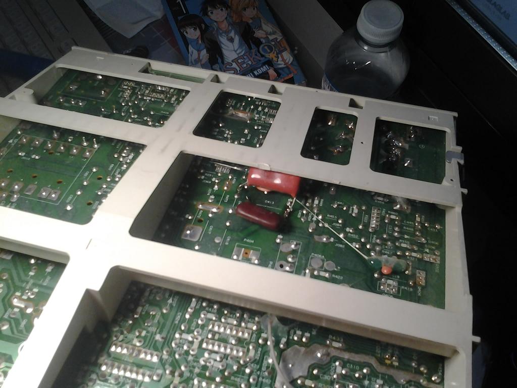

Resulta que he optado por tocar el condensador de achicamiento. En mi caso era 682J a 1.6KV. Pues he cogido trozos de placa destrozados de un sitio abandonado que hay cerca de mi insti, era un colegio y habia muchos monitores y PCs que los vandalos han destrozado; con suerte quedaban trozos partidos de algunas placas. he sacado los condensadores de achicamiento de esas placas y suertudamente habia varios de 1600V como el mio.
He puesto uno de 320J en paralelo al originial de monitor, y la imágen creció en exceso. Entonces retiré el original y puse en su lugar uno de 602J. El resultado ha sido muy bueno n.n
Aquí hay en paralelo el de 320 y el de 602J y el original lo he extraido.

Aún está un poquito grande de más, se me ocurrió sacarle un par de vueltas a la bobina para compensarlo pero meh, si ya funciona aceptablemente, mejor no lo toco porque así me apaño.

Esos condensadores no estan alli para agrandar o achicar la pantalla, la verdadera función es evitar el pico de tensión que aparece sobre el colector del TR de salida horizontal sobre pase cierto limite, ya que de hacerlo el TR se destruye iso facto, esa limitación ronda los 1600V varia con modelo, tamaño y marca pero simpre es inferior al máximo soportado por el TR
En este caso implica que la tensión se ha elevado un poco por eso te cubre el ancho
Los controles electrónicos trabajan modulando la señal de horizontal para lograr lo mismo.
