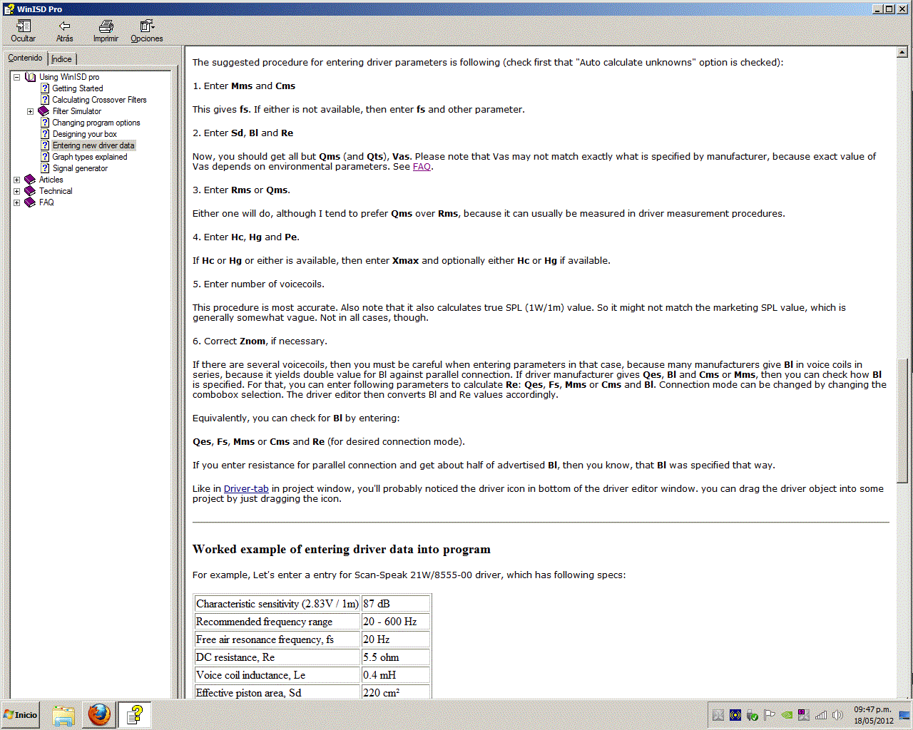

Disculpen que los moleste, pero estuve intentando cargar los parametros thielle small de un parlante (modelo exacto: Monster X-80) al winisd y no me permite, me salta error. Yo supongo que los parametros indicados por el fabricante son erroneos, de todas formas muchos de los parametros deje que se calcularan solos. Lo raro es que hay un decrecimiento del doble del Spl.

Empezá por poner Znom=4 y Re=3.4
Y cargá mas valores "medidos", por que los autocalculados dan cualquier verdura...y no sé por qué, aunque hay cosas que no tienen especificadas las unidades...

Aca segui tus conejos. En este caso la maquina no calculo nada. Igual lo que me huele raro es lo constante que es la respuesta de frecuencia, no tiene caidas.

Naaaa....esa curva la saca en base a los datos que le has dado, pero dista mucho de ser la real. SI querés ver la curva verdadera, va a tener que medirla con un mic.
¿Estás colocando los parámetros como lo marca el archivo de ayuda de esa versión de WinISD?
No deberías tener problemas si sigues el procedimiento que ahí indica. Claro, el altavoz debe de tener los parámetros mínimos que ahí indica. Solo así calculará los demás de manera correcta.
Acá una captura.
