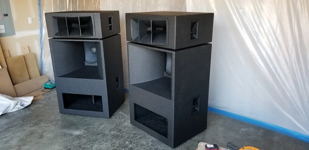

¿ Algo así ? :unsure:
1606059039615.png​

Muy cerca.
Son más parecidos a estos, salvo por el color y cuerina:

De Altec Lansing A-7 aparece todo. El problema es que son Leea Altec. Ahí no sé qué es lo que emplean de Altec y qué ponían de Leea. A los que me ofrecen, no los pude desarmar para corroborar qué componentes traen, aunque parecen impecablemente originales. La visita fué por otra cosa y me encontré con esas hermosuras, que también me ofrecieron.
