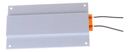

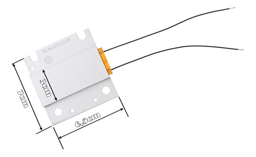

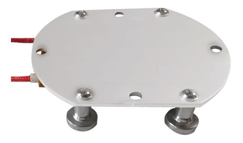

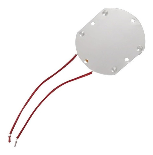

Bién ahí con el sistema indio 👨‍🔧 Esos son idénticos a los backlight de TV !
Los comerciales son éstos :
Yo no me dedico . . . aunque eventualmente lo hago , por eso no me lo he comprado y uso la plancha dada vuelta sobre la cacerola :rolleyes: Aunque quizás recicle una resistencia de cafetera 😶
Me tendré que hacer con termómetro adecuado para estos menesteres por que la que tengo no indica temperatura.
Aunque creo que ya probé y no fui capaz de desoldar smd, pero no probé tira led por no quitar adhesivo doble cara.
