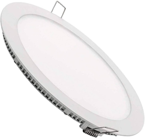

Dato meramente informativo de una marca ya conocida en este foro
Nova Electricity​
En los últimos meses el 100% de los productos fallaron, sean drivers , sean leds. (6/2022 - 2/2023)
Estaba trabajando en la remodelación unas oficinas y mientras trabajamos de vez en cuando explotaba uno, jajjaj
Problemas de tensión no es, ya que es una industria y no tiene saltos abruptos en la tensión, el factor de potencia corregido automáticamente y protectores de sobretensión exclusivos para las oficinas y el cuarto del servidor con su ups
Seria el paraíso para los artefactos de LEDs
Bueno se reemplazaron por otra marca y todavia están funcionando
