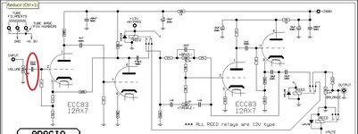

Hola a la comunidad , saludos para todos !!! Después de un tiempo largo vuelvo con una duda para los colegas de foro. Sigo tocando el Adagio y se me ocurrió subir el valor del capacitor de entrada que vá luego del potenciometro de 22n a 47 nf , el resultado : fué que noté un sonido mas abierto con mas escena . Ahora ,mi pregunta es hasta que valor se puede "tocar " ese capacitor ? o es conveniente dejarlo en 22nF como planteó el diseñador . Gracias a la comunidad . adjunto circuito por la dudas :
    122.9 KB · Visitas: 13
Ja ja , bueno capaz subjetividad de por medio . Qué estoy haciendo al subir el valor ? es un filtro pasa banda pero no lo entiendo bien -

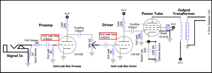

Ese capacitor situado donde está cumple 3 funciones, dado que la configuración de polarización de la válvula en ese circuito es combinada, es decir hay polarización catódica (auto bias), y por escape de grilla (grid leak bias) resistor de 1M, donde el capacitor hace de stopper de electrones, déposito de electrones, y filtro pasa altos.-
Ejemplo :

El capacitor stopper de escape de grilla (g) en realidad realiza tres funciones: 1) asegura que la corriente de grilla fluya a través del resistor de escape de grilla de 5M, 2) actúa como un depósito de la corriente de grilla para estabilizar el voltaje de polarización, y 3) como filtro pasa altos para eliminar las frecuencias bajas innecesarias.

Nótese cómo el 1er amplificador de tensión, y la etapa driver usan polarización por escape de grilla.-
Sus cátodos están conectados directamente a tierra sin resistor. El voltaje de polarización de una válvula es la diferencia de voltaje entre la grilla y el cátodo. La polarización por de escape de grilla obtiene su tensión de polarización por medio de la corriente de grilla. La corriente de grilla en este caso es causada por electrones de carga espacial dentro de la válvula, y que golpean dicha grilla, esta captura electrones, y genera la corriente de grilla.-
Los electrones como poseen carga negativa le dan a la grilla un voltaje negativo. Se requiere en la entrada un capacitor de "detención" para evitar que los electrones capturados por la grilla se filtren a través del resistor stopper de 39 K, y el resistor de entrada de 1M. La corriente de grilla se ve obligada a fluir a través de un resistor de escape de grilla de alto valor 5M, que provoca una caída de tensión en la grilla, como el tránsito de los electrones es lento a través de este resistor a tierra, y el capacitor que también tapona el escape de electrones hacia la entrada, hace que la grilla se mantenga negativa, con una tensión negativa, conocida como tensión de polarización negativa por escape de grilla (Grid Leak Bias).-
Circuito obtenido de la página de Rob Robinette.

Hola a todos , creo sener util decir aca que ese capacitor de acople de audio para la grilla de las valvulas tiene obrigatoriamente que sener hecho con dielectricos de buena calidad ( Poliester mectalizado , Mylar o Poliprolileno ) o NO funciona bien la auctopolarización debido a las elevadas pierdas (fugas de curriente ) que hay en otros tipos de capacitores ( ceramico disco por ejenplo).
