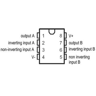

Entiendo voy a ir probando eso, lo que te quería aclarar es que no mete ruido en el audio, no hay audio cuando esta alimentado solo ese ruido a mosquito metalico, y cuando pongo el tester en la entrada de voltaje para medir continuidad ahí sale un audio limpio y el tester marca 1086, gracias por responder

Para mi el impreso está al revés , a espejo , por favor medí DESDE ARRIBA con el integrado a la vista que la alimentación sea correcta : pata 8 positivo y pata 4 negativo.

Saque el integrado y hace el mismo ruido no sale audio

Hola a todos gracias por la ayuda era nomas los pines de los transistores que me vendieron como compatibles de los bc264, ahora arrancó, lo que si tiene mucha ganancia no puedo subir mucho volumen o ganancia.
