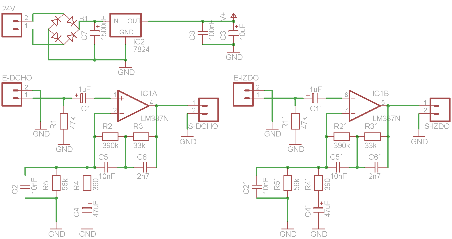

Al final me mando con el de Rod Elliott.
Les quería consultar, porque estoy armando el circuito impreso en PCB Wizard, y antes de hacer "lío", quería ver si el canal (que no esta en el esquema de Rod) esta bien esquematizado. Sería todo lo que esta arriba de la linea punteada roja.
Otra consulta (básica), el ground de los dos canales se une no? Sería la linea punteada azul.
Si esta todo en orden, lo paso al PCB Wizard y empiezo con el circuito impreso.
Muchas gracias!!
En el esquema los terminales GND deben quedar unidos entre si y unidos al punto medio de los capacitores de la fuente.

El circuito para funcionar necesita la tensión positiva y la tensión negativa y lamasa de lafuente, si no no funciona
Claro, lo que pasa es que habia leido por ahi que el cable de tierra del tocadisco tenia que ir conectado a la fuente, pero no sabia bien que hace con el GND del circuito, intuía lo que me dicen, pero no estaba seguro.

Buen día gente! Les cuento que ayer termine el circuito impreso, solde todo, conecte y salio humito del 5532. Mucha decepción. Pero entendible por mi poca experiencia en el tema. No me importa mucho (en realidad ayer cuando conecte si me importo! jaja), voy a seguir con el esquema que ya esta hecho.
Es que yo me mande con el de Rod, y tuve que hacerle la parte del segundo canal me parece que en algo le pifié ahí. Es mas avanzado de lo que me pareció.
Voy con este, me parece (que ya tiene circuito impreso):
Les quería contar nomas, y no les paso los diseños del impreso ni el esquema porque no anda (a no ser que quieran quemar un integrado je!). Y eso que la fuente eran dos baterías de 9v en serie.
