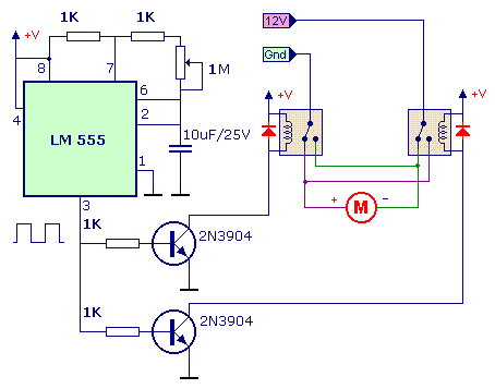

Tengo un motor de esos comunes de los juguetes de 3v creo, y resulta que arme la parte de programación PWM, con PIC16F84A, y busque sobre como armar una etapa de potencia, lo que yo estoy haciendo es R de 220ohms, a base del transistor, colector a una pata del motor, la otra a VCC y emisor a masa, TRANSISTOR de distintos tipos (TIP31 - 2N2222 TIP122 - BC548) y resulta que no anda bien del todo...que ocurre?
*Con el TIP31 anda mas o menos bien, pero cuando el motor tiene que girar a su máxima velocidad, gira 2 segundos y no gira mas...
*Con el 2N2222 el motor no gira, sino que vibra, sea la velocidad que sea... leí en los post anteriores que puede ser mucha frecuencia y el motor hace que no gire... probé con las frecuencias de 100hz, 50hz, y 10hz...MISMA RESPUESTA EN LAS 3 FRECUENCIAS...
*Con el TIP122 ni anda... hace como un "paso" y se clava...
*Con el BC548 tampoco anda, pero bueno, no le echo la culpa porque es un transistor muy básico, y nada, se debe quemar...
*Leí por ahí que hablan de los IFRZ algo así, que son para estos usos, PERO también leí por ahí por ahí, que son para manejo de mayores potencias, y que para los usos básicos con un 2N2222 debería andar...
PD: EL motor tiene un diodo en inversa a VCC, y un capacitor, por el tema de la corriente generadas y esas cosas...

Proba con algun BD139/140. Son de mas corriente que los BC, pero es raro que con el tip31 no te ande. subi un esquema de como esta todo conectado.
con esa resistencia de base, tenes una corriente de 19,5ma, que la suministra el pic. si no estoy errado puede entregar hasta 20, y teniendo en cuenta que ademas es un calculo aproximada, estas muy al limite.
AUmenta un poco la resistencia, total no es necesario tenerlo super saturado al bjt.
Buenas de nuevo,,,, acá les mando un diagrama de lo que estoy haciendo...
Les cuento, que por ejemplo, poniendo un led con una resistencia, como para probar que parte anda mal, el led conmuta bien, es decir, la etapa anda, pero cuando pongo el motor, pasa eso!!
Voy a probar con una R mas grande a ver que pasa, y no quería cambiar el transistor porque teóricamente tendría que andar igual...
El motor según lo que medí consume en 5v unos 100mA con toda la furia...por eso, tampoco quería poner un IFRZ...
La verdad...NO SE!! =$
