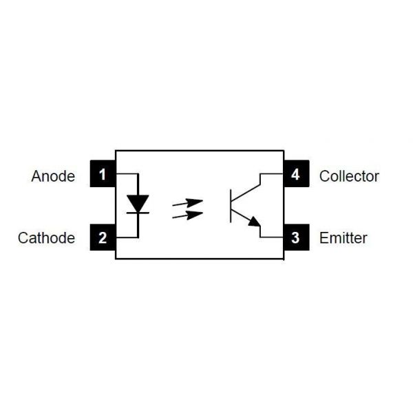

Hola muy buenas noches queridos amigos, en el día de hoy paso para hacerles una pregunta. Lo que pasa es que deseo hacer una batería para jugar guitar hero en el PC, y se me ocurrió la idea de desarmar un teclado viejo pero que funcione para reemplazar algunas teclas por dos cables que al unirlos fuera como si presionara las teclas. Se me ocurre hacer una especie de PAD de estudio para batería con un piezoelectrico, que al golpear me genera una corriente eléctrica que paso por un transistor y finalmente a un relé que seria quien me une los cables que necesito, pero existe un problema. El relé no es lo suficientemente rápido para unir y desunir los cables a la velocidad de golpe que yo ejecuto en el PAD, entonces quisiera saber si ustedes conocen alguna otra manera de unir y desunir estos cables de manera rápida, algo como usar un relé de alta frecuencia. Espero su ayuda... Muchas gracias mis amigos!!!! ...
hola amigo Daniel Meza, te agradezco la atención que me prestas, lo que entiendo de los optoacopladores es que me permiten aislar la otencia baja de la alta, además de que no se si funcione idealmente como un suiche o toque agregarle el relé porque necesito es UNIR dos cables, no pasar voltaje. Espero me respondas y gracias denuevo.
Las interfaces de potencia son una de las principales aplicaciones de los optoacopladores pero no la única.
Sólo tendrías que asegurarte que tipo de tensión es la que llevan esos cables que quieres "unir", si es CD un opto con salida a transistor te servirá bien
Hola de nuevo, haber es que no comprendo. Mira la idea es quitar una tecla del teclado (valga la redundancia), para soldar dos cables en ese lugar; según entiendo cuando se presiona una tecla se esta uniendo dos contactos en la board, entonces lo que quiero es extraer ese contacto con dos cables para unirlos a través de algo que sea de alta frecuencia, como seria la conexión? Muchas gracias.
Sería probar uniendo un cable al colector y otro al emisor (imagen del post #4) y hacer la prueba, si no funciona intercambia las conexiónes, no hay riesgo de daño para el teclado ni para le PC.
Cuando se excite al diodo emisor del opto será como si se presionara la tecla
Entiendo, lo que me quieres decir es que al encender el led del optoacoplador, el colector y el emisor se van a poner en cortocircuito haciendo que los cables se unan? Yo pensé que eso solo era posible con Relés.
Exacto, en realidad no será un contacto 100% debido al voltaje VCEsat del fototransistor interno del opto; pero al menos será suficiente para que la PC lo tome como una pulsación de tecla. Ahora ¿cómo piensas sacar los cables?, la membrana de los teclado de PC son muy sensibles y no soportarían una soldadura :unsure:
