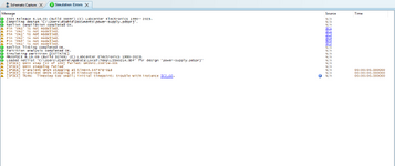

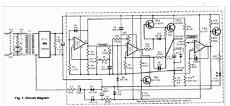

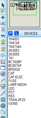

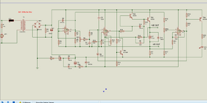

Hola a todos, soy nuevo en el foro y también en electrónica. Estoy intentando simular un esquema en Proteus 8 (capturas adjuntas). Mi problema es que al iniciar la simulación no ocurre nada y me aparecen mensajes de error. Me cuesta entender estos errores y aún no domino Proteus. ¿Podrían ayudarme a encontrar la solución? Copié el esquema original en Proteus.
Hola.
Proteus tiene modelos que pueden simular como no, en las primeras alertas te indica eso, el componente no puede simular, pero solo es una alerta.
Lo que detuvo la simulación son los últimos mensajes que no son errores, Proteus trata de hacer ajustes pero ha fallado en el paso 22 e indica que el fallo está por el IC2 y lo que trató de simular por esos nodos. No eres tú, es Proteus que no creo que pueda con tu circuito a menos que analices que causa los fallos de simulación, o bien cambias valores "calculas", cambias de chip, etc más que eso no podrás hacer.
Dato: Proteus no es bueno para simular circuitos análogos, busca otro, como el Multisim; lo mejor seria armar el circuito físico pero es mi opinión.
