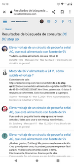

Intenta razonar todas las recomendaciones y en paralelo, emplea el buscador del foro "DC-DC Step UP"... Screenshot_20240716-161056.png

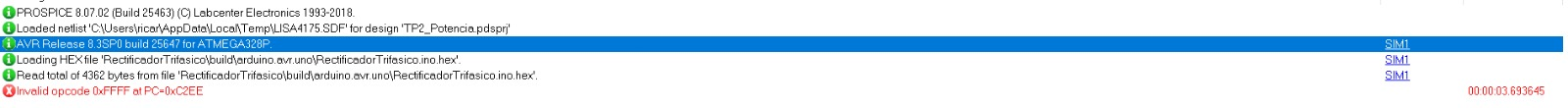

Hola buenas, estoy intentando simular el circuito que se ve en la siguiente imagen.
Cuando le doy al botón de simular pasan unos 5 segundos y me tira el siguiente mensaje.
Tienen idea de a que se puede deber? Gracias!
