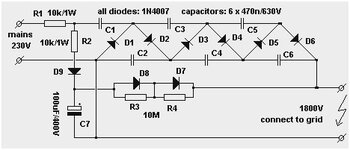

Gracias por la recomendación Dosmetros, lo tuve en cuenta salvo porque en donde vivo no conseguía capacitores de mayor voltaje, y me tuve que esperar hasta que un amigo que iba hasta Bs.As. se ofreció para comprarme lo que necesitara y no tener que gastar fortuna en fletes...
Ahora sí, me pude armar un circuito ¿decente?
Funciona muy bien, sólo que me parece lenta la recuperación del capacitor (30s a 60s mínimo),
por lo que si habría mucha cantidad de bichos y GRANDES, como me pasó una vez
que se me metió por la noche un enjambre de avispas en la casa. Dudo si sería efectivo.
Creo que se podría cambiar modificando la resistencia de 10k que va al CE por una de 1k,
corríjanme si no es así, y comenten si podría afectar la vida del capacitor.

Actualizo: He reemplazado a R1 por 3,9K y agregué (.47*630V) paralelo a C1.
El resultado me deja conforme a lo que buscaba, de momento lo dejaré ahí.
Al desconectar el circuito y descargarlo, he notado algo de temperatura en C7 ¿será normal?
Ahora me toca diseñar la carcasa donde montar todo, por la seguridad de personas y animales.
Muchas gracias por las recomendaciones :apreton: saludos y buena semana.
No , reemplazalo por uno nuevo , de buena calidad y al menos de 400Vdc
Lo hice y lo mismo :confused: se me hace que no le pintan bien los cortos seguidos,
no es que queme, pero entibia, mientras los demás permanecen fríos, salvo la resistencia de entrada.
Aquí más pruebas 😁 hice al revés, ahora voy desmontando el circuito,
primero le vuelo el electrolítico y las resistencias, sólo dejo el multiplicador básico.
Luego achico C1.
Y pienso montar así el circuito, si me queda pobre y algunos bichos sobreviven,
agregamos componentes o etapas 🤔
Aclaro que hay que tener cuidado con C1, que no se descarga al desconectar el circuito
y cortocircuitar la salida, ese solo queda cargado 🤬 jajaja (comprobado).
