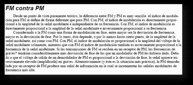

Bueno, vamos a revivir a un muerto jejeje el último mensaje posteado fue en Agosto del 2007, pero ahora podemos dar batalla! Buscando información sobre el sistema Crosby para ver si de una vez por todas puedo hacer un tx que se quede quietito me topé con esto y recordé este tema...
hola amigos foreros. soy un principiante aficionado de la rf. lo que he podido entender sobre la fm y pm de los estudiosos es que la fm se modula directamente el oscilador ya sea a cristal o no. y lo puede hacer inestable. adem¨¢s la profundidad de modulaci¨®n es muy pobre si usa cristal. encambio la pm o modulaci¨®n de fase es mas f¨¢cil de modular y es mucho mas estable . pues no se ataca el oscilador directamente sino la etapa que sigue. en cuanto a la calidad del audio es muy buena
Si integras la entrada de un modulador PM, obtienes un FM, si derivas la salida del PM, obtienes el FM. Al menos eso dice la teoría si no me equivoco...
En la práctica, ambos son robustos y buenas opciones, sin embargo el PM necesita demoduladores con mayor complejidad que los FM.
Dependiendo de lo que quieras hacer, podrías usar uno u el otro, pero lo que si te recomendaría es que te decantes por la modulación digital...
Tienes la opción de la ASK, muy simple, la FSK más o menos simple y la PSK, más o menos simple también, y una multitud de opciones que harían tu señal más estable y robusta... La opción definitiva serían las modulaciones por cuadratura, QPSK o QAM.
Para calidad, modulación digital.
Yo optaría por modulación digital, es la mejor opción.
PM vs FM es un tema que ya ha sido analizado en los libros de texto tradicionales de comunicaciones, y que en resumidas cuentas dice lo siguiente: En transmisión analógica, lo mejor es FM, PM es casi igual que AM, ya que no se puede aumentar el indice de modulación. Por el contrario, en transmisión digital, lo mejor es PM. La comparación no se basa en el circuito, sino en la relación señal a ruido o la tasa de errores en digital. Saludos.
