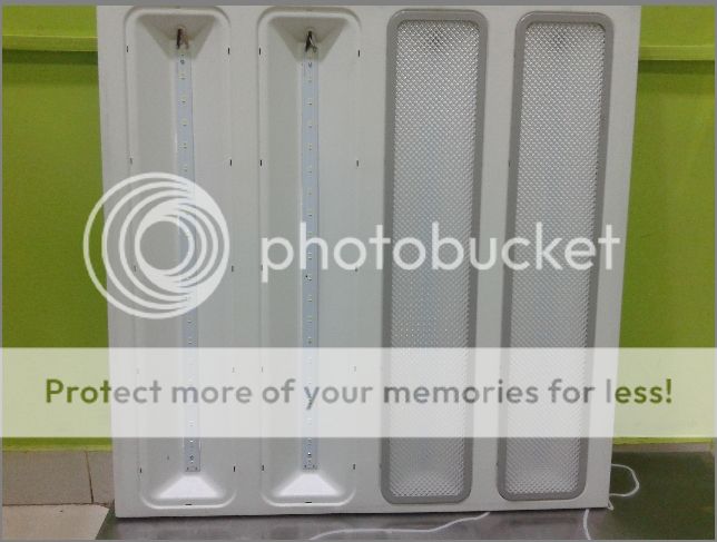

Se trata de una lámpara de 4 hileras de 20 leds.
- los 20 leds están en serie.
- las 4 hileras se unen en paralelo a un transformador de 40v.
Si falla un led de una hilera, esa hilera no enciende, como es lógico, pero las otras 3 parpadean.
¿ Por qué?
Están en serie-paralelo , o sea de a 5 leds en serie , y a su vez las 4 hileras en paralelo , pero no le pusiereon una resistencia limitadora a cada tira. ¡ Cómo corresponde !
Le pusieron una única resistencia limitadora al conjunto , entonces al apagarse una tira , aumenta la tensión y empiezan a parpadear-quemarse (n)

- Cada hilera tiene 20 leds en serie, y las 4 hileras están conectadas en paralelo.
- No usa resistencia alguna, ni en cada led ni tampoco en conjunto. Ten en cuenta que la fuente de alimentación da 40v y 600 mA. por lo que si repartimos 40v entre 20 leds da 2v.

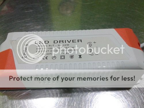

Hola magl. Puede por favor adjuntar una imagen de la fuente? Además del valor de la tensión sin carga.
Yo comparto lo que dice DOSMETROS. Si bien la mejor manera de alimentar LEDs es con fuentes de corriente constante, éstas fuentes no sirven de nada si se utilizan varias series en paralelo; ya que no puede garantizar qué tanta corriente va para cada serie...

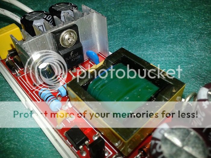

Os muestro la fuente de alimentación:
El voltaje de cada rama buena, después de ir haciendo pruebas, llega a 64.8v., y a cada led de llegan 3,26 v., pero en frío era mucho menor, unos 50v. Si puenteo el led que falla, a cada led de esa rama le llega 3.5 v.
¿que opinais de esta fuente?
Hola magl. Como me lo suponía. El problema de tu lampara fue que utilizaron esa única fuente para alimentar las cuatro series. Si bien es posible que cada serie de LEDs sea para su uso a 150mA (hay que saber que corriente es la ideal para cada tipo de LED); NO podemos garantizar que se dividan los 600mA en cuatro "caminos" diferentes y cada uno exacto a 150mA. Como la corriente no era igual por cada serie, se estropeó la que tenía menor resistencia dinámica, por la cuál pasaba más corriente. Seguidamente los 600mA deben dividirse en tres, y así sus LEDs se estropean...
No creo que se pueda hacer mucho con los LEDs que ya fueron sobre expuestos... pierden sus características. El problema además es que si intentas de alguna manera usando resistencias, puenteando LEDs estropeados...etc. La fuente "reajusta" rápidamente su tensión a la salida para que se mantengan los 600mA.
No está mal del todo, es una fuente de corriente constante que ya es algo
El problema es que si hay cuatro ramas en paralelo no tienes ninguna garantía de que por cada una pasen 150mA
Y cuando se funda una pasarán 200mA
Y luego 300 y al final 600mA por una sola rama y se fundirá.
Si solo hay un led fundido por rama, puentealo, y si en alguna rama no hay ninguno fundido, puentea uno para igualarlas. Esto o pon un led nuevo en las ramas que lo tengan fundido.
Luego pon cuatro resistencias, una en cada rama de 50 Ohm o así y de 2W.
En esta resistencia caerán unos 5V, pero como es una fuente de corriente constante dará igual.
Eso equilibraŕa un poco las corrientes por cada rama para que se mantengan mas o menos constantes a 150mA.
No será fantástico, pero alargará algo la vida de la lámpara.
Si quieres algo mas fino, haz un arreglo con transistores para que saque cada rama 150mA
Otra opción es poner, además de las resistencias en serie, una resistencia en paralelo con todas las ramas que drene 50mA o así para bajar algo la corriente por cada rama, de 150 a 140mA eso les dará un margen de trabajo y no repercutirá mucho en el brillo.
Así lo tengo en una lámpara led desde hace años.
