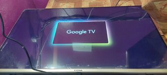

Problema en firmware TV Soneview 32SV5050
Hola. El TV se queda pegado en el logo cargando Google TV y de ahí no pasa.
V
iendo algunos vídeos, compré el CH341 para ingresar en recovery pero no me deja entrar en modo consola para mandar comandos y poder entrar en el recovery.
Alguien sabrá por-qué?
La placa es la 2841AM5C1 y creo que la tecnología es RealTek.
Por favor, ayúdenme, no tengo para mandarlo a reparar y quisiera aprender a hacerlo yo mismo.

Quiero aportar mi experiencia con la placa 2841AM6C1, correspondiente al tv Soneview 43sv5050, pude resolver el problema del logo atascado de la siguiente manera:
USB TTL CH340 (Funciona Tambien 340G, 341(se de be cambiar el jumper de modo programador a modo comunicacion), etc)
el panel de este portal TV Debugging Tool v8.23.11.25
3 cables conectados a los puntos RX, TX, GDN(cualquier punto tierra de la placa), que se encuentran en la parte de atras de la placa, tambien se pueden obtener por el HDMI2 pero lo hice de forma mas practica directo a la placa.
Una PC, yo untilice Windows 10 X64 pero funciona tambien con X86
procedimiento:
conectar los cables RX de la placa TV a TX de TTL-USB, TX de la placa TV a RX de TTL-USB, GND de TV a GND de TTL-USB, luego abrir el panel, seguir la instrucciones de la marca realtek:
Instrucciones de conexión del SoC RealTek:
1. Desconecte el televisor de la toma de corriente.
2. Conecte el adaptador serial al puerto correspondiente o al conector RS-232(en el caso del USB-TTL) del televisor.
3. Seleccione el puerto correspondiente a su adaptador serial.
4. Inicie la conexión con el adaptador serial.
5. Pulse el botón de acceso correspondiente. (Realtek Acces/Acces Mode 1).
6. Conecte el televisor a la toma de corriente y se iniciará la conexión. (espera a que cargue el log).
7. Luego Pulsar el boton en el panel (RT2843 Fast Boot).
8. El TV se Apagara, espera a que cargue la informacion en el log.
9. Enciende el TV y ya podras acceder al mdo recpvery para restaurarlo de fabrica con Wipe Data.
10. El TV reiniciara y ya deberia funcionar como de primera encendida.
Espero les sea de utilidad a los miembros de esta comunidad y todo aquel que necesite resolver ese problema es para arreglar las marcas mas basicas Soneview, Siragon Damasco, Etc.

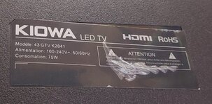

¡Hola a todos!
Me gustaría contribuir a esta interesante discusión.
Recientemente logré reparar un Kiowa 43GTV modelo K2841 (pegado al logo de Google TV).
Placa base: 2841AM6C1
Panel: K430WDGF-HH260
Tengo el firmware de este modelo en mis archivos. Es exactamente el mismo que nuestro amigo D@rkbytes
publicó en el mensaje 42 (página 3).
Es un archivo .img (de instalación) de 1.89 GB.
Para encontrar el ID de proyecto del panel de este modelo, simplemente abre el archivo con 7-Zip
(package7---tvconfigs.img).
panel (K430WDGFGF1GF2GF4_HH260A1).
model (EU_KIOWA_430_M6C1_279D06203).
sys (Modelo_279)
ID del proyecto = 279.
