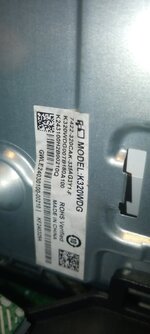

Hola a toda la comunidad de este foro, de ante mano estoy muy agradecido con todos al exponer las fallas que han tenido en los diferentes equipos.
A
l igual que ustedes también tengo problema con un TV de estos, el cual es SONEVIEW 32VS5050, chasis 2841AM5C1.
Se queda en el Google TV y de ahí no pasa, tengo de interfaz un módulo FT232RL YP-05 pero no lo he podido conectar a la 2841AM5C1 por TX y RX en el puerto HDMI2
En este foro subieron esta imagen donde se identifican unos puntos CMD, DO, CLK , lo cual me da a entender que por aquí es la conexión pero, ¿dónde conecto TX y RX? ¿Cuál con cuál? Gnd sé que es tierra.
    138.7 KB · Visitas: 9
