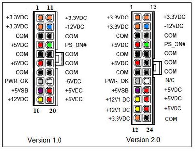

Hola, tenía una fuente de pc vieja que quiero utilizar para alimentar una radio a 12v.
La única salida que necesito es la de 12v.
Despues de comprobar que funcionaba, me puse a cortar cables para solamente dejas el amarillo 12V y el negro. Además de dejar un interruptor entre el verde y masa.
Despues de hacer esto, veo que la fuente no arranca. Mirando con el tester veo que entre el cable naranja y el negro, tengo continuidad, que puede ser?
Muchas gracias.
Te mandaste alguna macana (corto) al cortar los cables , o un corto al desoldarlos.
El cable anaranjado es el de 3.3 V
Hola, jreyes, ya probé la resistencia y sigue sin arrancar. Al estar con continuidad el naranja y el negro entra en protección y no arranca.
Lo que no se es donde puede estar el corto porque simplemente que cortado los cables de los conectores y no he hecho nada mas. No he desoldado nada.
Gracias
Mediste resistencia del naranja a tierra o solo probaste con el buzzer? en ohmios te debe dar un valor bajo , cerca de 50, y eso también pasa con el cable rojo. Si probas con el buzzer, este suena con ambos cables.
Cuando te cercioraste que la fuente estaba buena, como lo hiciste? podrías replicar esa prueba bajo las mismas condiciones?
Te recomiendo que probes conectando un disco duro como carga o cualquier dispositivo que requiera 12 y 5 voltios. creo que ahí te funcionara, (sin olvidar el cable verde).
Mirá con buena luz la parte donde cortaste los cables, tal vez al quedar cortados a la misma altura quedaron tocando, o un pelito cortado cayó y quedo haciendo un corto!
Ya que estas comprobá que no se haya hinchado un capacitor, anda siguiendo las pistas de los 2 lados de la placa para rastrear el problema!
gracias por los comentarios.
Al final ha sido una resistencia que estaba cerca de los cables y se había arrancado junto con el pegamento que tenian los cables.
solucionado, muchísimas gracias a todos.
